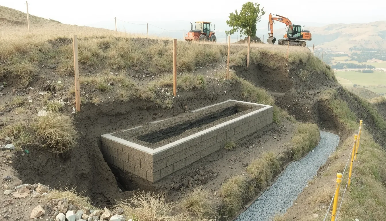

Étapes du terrassement en pente
Un terrassement en pente réussi suit un ordre précis. Sauter une étape expose à des tassements, à des glissements ou à des travaux à reprendre. Voici les quatre phases incontournables, du premier coup de piquet au compactage final.
  • Piquetage et étude préalable : relevé de la pente, étude de sol et repérage des risques en amont.
  • Décaissement des terres : retrait de la couche superficielle et mise en forme des paliers.
  • Pose du drainage : drains périphériques en bas de pente et derrière chaque soutènement.
  • Compactage par couches : remblai déposé et damé par passes successives de 20 à 30 cm.
Le piquetage, point de départ obligatoire
Le piquetage matérialise au sol les zones à décaisser, les futurs paliers et l’emprise du bâti. Il s’appuie sur une étude de sol et un relevé précis du taux de pente. C’est à ce stade qu’on identifie les risques de glissement, la profondeur de la nappe et l’accessibilité des engins.
Un exemple concret : une pente de 15 % sur 12 mètres permet encore d’obtenir une plateforme plane sans ouvrage lourd. Au-delà, il faut prévoir des paliers ou des contreforts.
Décaissement et gestion des terres
Le décaissement enlève la terre là où l’on veut aplanir, tandis que le remblaiement comble les creux. En terrain meuble, on peut décaisser jusqu’à 80 cm de profondeur sans blindage particulier. Pour une extension semi-enterrée de 30 m², comptez environ 90 m³ de terre décaissée.
Gardez en tête qu’un m³ de terre pèse entre 1,4 et 1,7 tonne : l’évacuation ou le réemploi sur place change radicalement le budget et la logistique.
Drainage avant remblai
Les drains se posent avant le remblaiement, jamais après. On installe un drain périphérique en bas de pente, un drain derrière chaque mur de soutènement et, si besoin, des tranchées drainantes ou caniveaux. Sans cette étape, l’eau sous pression fissure les murs et ravine les talus.
Compactage par couches successives
Le remblai se met en place par couches de 20 à 30 cm, chacune compactée à la plaque vibrante, au rouleau ou à la dameuse. Ce fractionnement évite les vides et les tassements différentiels. Un sol mal compacté se tasse ensuite sous la maison et provoque des fissures.
Stabilisation et compactage du sol
Le compactage conditionne la tenue de toute plateforme en pente. Il s’effectue par couches successives de 20 à 30 cm, chacune étant damée avant l’épandage de la suivante. Le matériel se choisit selon l’accès : plaque vibrante pour les zones étroites, rouleau pour les grandes surfaces, dameuse près des murs et fondations. Un remblai mal compacté se tasse ensuite de façon irrégulière et fissure les dallages.
La nature du sol impose des précautions. Un sol argileux gonfle et se rétracte au fil de l’humidité, ce qui déstabilise les ouvrages. Un sol sableux devient instable lorsqu’il est trop sec. Sur les pentes raides, le compactage seul ne suffit pas : on ajoute des géotextiles pour retenir les fines, ou des enrochements qui bloquent le glissement des terres.
Le poids des matériaux remués reste considérable : 1 m³ de terre pèse entre 1,4 et 1,7 tonne. Chaque couche compactée doit être contrôlée avant de poursuivre, car reprendre un remblai après coup coûte bien plus cher que de le damer correctement dès le départ.
