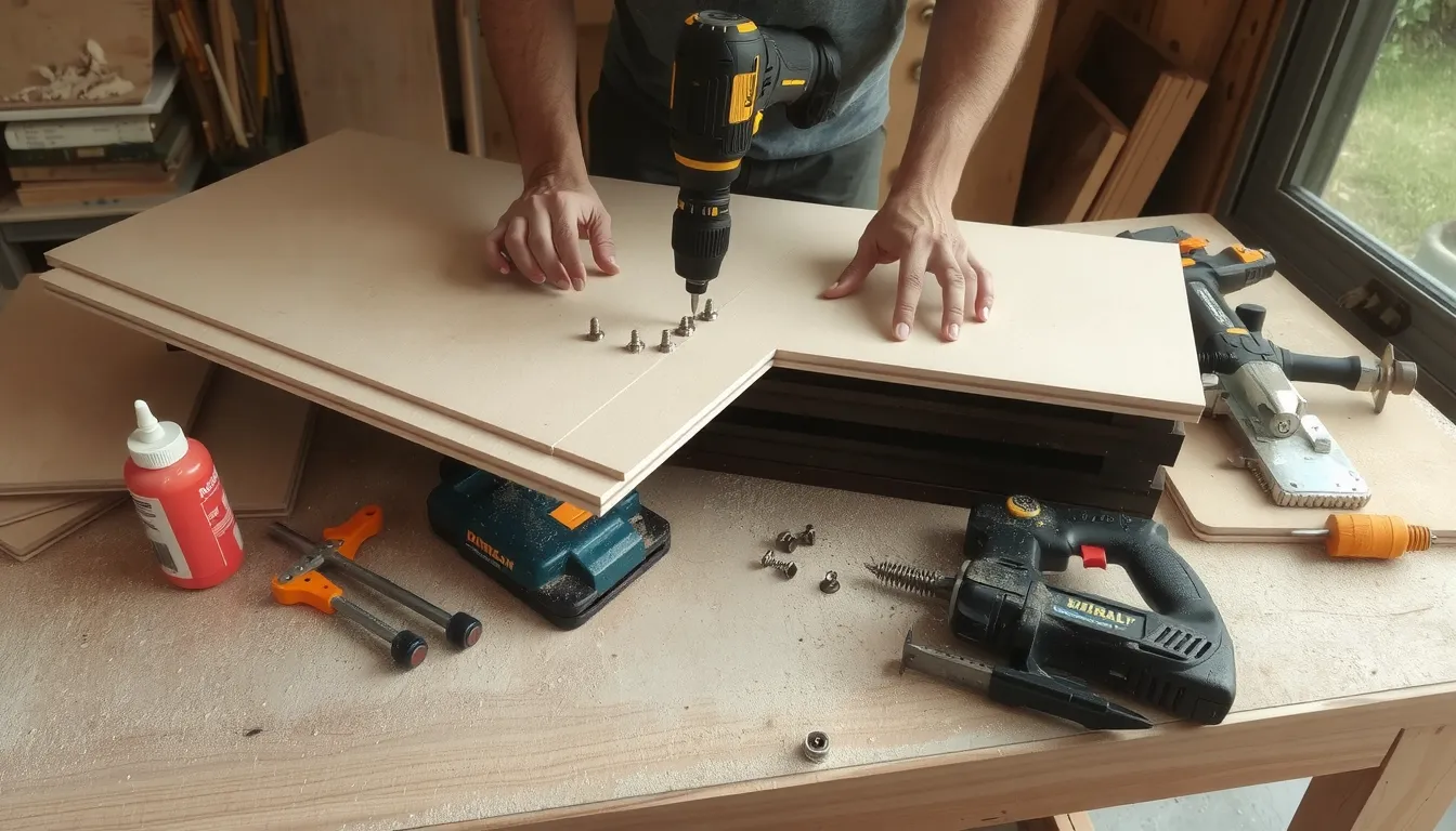

Assembler, visser et coller du MDF
Le MDF se travaille comme un bois tendre, mais sa densité irrégulière impose quelques précautions. Un assemblage mal préparé sur ce matériau peut fendre au vissage ou se déformer avec l’humidité. Voici les techniques qui tiennent.
Collage et préparation des chants
La colle à bois ou la colle de construction assure la solidité de base de tout meuble en MDF. Appliquez-la sur les chants avant vissage : c’est le collage qui reprend l’essentiel des efforts, les vis ne faisant que maintenir le panneau pendant le séchage.
Vissage sans éclatement
  • Lamages : fraisez les têtes de vis pour un assemblage propre sans perçage traversant visible
  • Pré-perçage : indispensable près des bords, le MDF éclate facilement en surface
  • Vis et accessoires : prévoyez vis adaptées, charnières et poignées dès la conception
  • Keeplat : lattes à onglet pour fixer solidement le meuble au mur sans traverser les panneaux
  • Boulons de Keil : recommandés pour les meubles lourds, ils reprennent les charges sans arracher les fibres
Fixation murale et meubles lourds
Pour un meuble TV flottant ou un placard suspendu, le keeplat vissé dans les montants du mur répartit la charge sur toute la largeur du caisson. Les boulons de Keil restent la référence pour les meubles lourds : ils traversent le panneau et se serrent derrière, sans dépendre de la tenue des fibres.
Un meuble de rangement composé de quatre caissons assemblés sur une planche MDF demande environ 20 vis pour solidariser l’ensemble. Prévoyez un retrait de 2 cm sur la planche pour masquer les pieds et leur platine.

Meuble de rangement : quatre caissons assemblés
  • Quatre caissons sur planche : base solide en MDF pour structurer l’ensemble
  • 20 vis pour la fixation des caissons sur la planche MDF
  • 12 vis pour la fixation des pieds épingles
  • Cinq pieds de 15 cm : un cinquième pied placé au centre renforce le meuble
  • Retrait de 2 cm de la planche pour masquer pieds et platine
Ce projet de meuble de rangement repose sur une planche MDF qui sert de plateau principal. Les quatre caissons sont vissés dessus avec 20 vis, puis les pieds épingles de 15 cm sont fixés par 12 vis. Le cinquième pied central évite tout affaissement sous la charge. Un retrait de 2 cm sur le pourtour de la planche permet de dissimuler les pieds et leur platine, pour un rendu plus propre.
