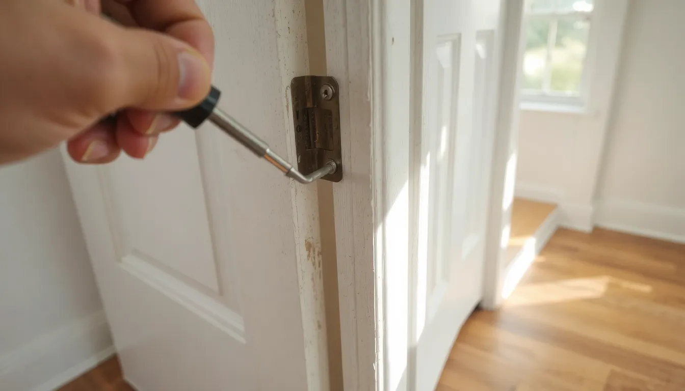

Régler et ajuster les charnières (gonds)
Resserrer ou remplacer les vis des charnières
Dans la majorité des cas, une porte qui se ferme seule signale des charnières (gonds) desserrées qui ne maintiennent plus le vantail dans l’axe voulu. Avant d’envisager le remplacement complet, procédez par étapes du plus simple au plus technique.
  • Resserrer vis desserrées : serrez chaque vis avec un tournevis adapté, sans forcer.
  • Passer aux vis plus longues : si le bois ne mord plus, une vis de 50 à 60 mm reprend prise dans le dormant.
  • Remplacer charnières hors service : jeu excessif ou axe tordu signe une usure définitive, changez la paire.
Retendre l’axe pour créer de la friction
Si les vis tiennent correctement et que la porte bascule toujours, le problème vient de l’axe du gond lui-même. Un axe légèrement aplati crée une friction mécanique qui freine naturellement le vantail. Cette astuce évite le recours à un contrepoids ou à un bloque-porte.
Pour retirer un axe récalcitrant, placez un tournevis sous la tête et tapotez avec un marteau. Quelques gouttes de WD-40 facilitent l’extraction. Une fois l’axe en main, courbez-le très légèrement au niveau de la zone de frottement, puis réinsérez-le en tapotant doucement. Une courbure trop marquée bloque la rotation et force l’axe dans le bois.
Répétez l’opération sur les deux gonds du haut pour un équilibre cohérent. Testez l’ouverture avant de fixer définitivement. Si la porte reste instable après ces réglages, l’origine se situe probablement dans l’aplomb du cadre, à corriger dans l’étape suivante.
