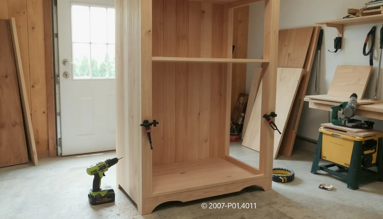

Construction étape par étape de votre dressing
dressing en bois fait maison
Préparation des panneaux et découpes aux bonnes dimensions
Commencez par reporter vos dimensions sur les panneaux à l’aide d’un crayon et d’une règle ou d’une grande équerre. Pour un dressing simple, comptez généralement des montants verticaux et des traverses horizontales. Vérifiez chaque mesure deux fois avant de tracer, car une erreur de quelques millimètres se répercute sur tout l’assemblage.
Pour la découpe, utilisez une scie circulaire guidée sur un rail ou une règle longue. Si vous n’avez pas de rail, serrez une planche de guidage avec des serre-joints afin de garder une coupe bien droite. Poncez ensuite chaque chant à la ponceuse ou à la main avec un grain moyen, puis un grain fin, pour éviter les échardes et faciliter la finition.
Montage du dressing et fixation finale
Assemblez d’abord le cadre au sol, à plat, avant de le relever. Pré-percez les trous pour éviter de fendre le bois, puis vissez les traverses sur les montants. Un assemblage à plat garantit un équerrage correct et vous permet de vérifier la stabilité avant la pose.
Relevez ensuite la structure contre le mur et calez-la avec des cales. Contrôlez le niveau à bulle sur la largeur et la profondeur. Fixez le dressing au mur avec des équerres ou des vis adaptées à votre support, en gardant une marge de sécurité sur les murs porteurs. Pour une pose au sol, vissez les montants dans une plinthe ou un tasseau de fixation.
Terminez par les ajustements : resserrez les vis, vérifiez que les étagères sont bien horizontales et que les portes, si vous en ajoutez, s’ouvrent sans frotter. Un dernier passage de vernis ou de peinture protège le bois et prolonge la durée de vie de votre dressing.

Structure et assemblage du cadre du dressing
Le cadre est la colonne vertébrale de votre dressing : deux montants verticaux et deux traverses hautes forment un rectangle rigide. Pour les fixer, pré-percez toujours le bois avant de visser pour éviter qu’il n’éclate. Utilisez des vis à bois de 5 x 50 mm et des équerres métalliques dans les angles intérieurs pour garantir l’aplomb.
Travaillez au sol, à plat, pour assembler le premier cadre. Mesurez les diagonales : elles doivent être identiques pour que l’ensemble soit bien d’équerre. Une fois le cadre monté, redressez-le et calez-le contre le mur. Vérifiez le niveau à bulle sur les montants et sur les traverses avant chaque serrage définitif.
Fixez ensuite le cadre au mur avec des chevilles adaptées à votre support (béton, brique creuse ou placo). Un point de fixation tous les 40 à 50 cm suffit pour un dressing stable. Si vous prévoyez plusieurs modules côte à côte, solidarisez-les entre eux : l’ensemble devient beaucoup plus rigide et ne bougera pas dans le temps.
