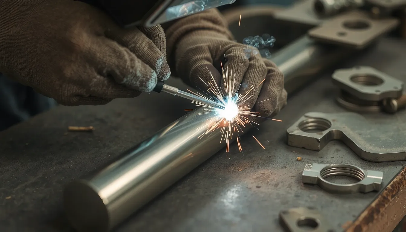

Souder l’inox au TIG : la méthode de référence pour la qualité
Le TIG (Tungsten Inert Gas) est le procédé le plus utilisé pour souder l’inox lorsque la qualité prime. Un arc électrique jaillit entre une électrode de tungstène non consommable et la pièce, sous protection d’un gaz inerte, généralement de l’argon pur. Particularité essentielle : la chaleur et le métal d’apport sont totalement indépendants, puisque la baguette est amenée à la main dans le bain de fusion.
Cette dissociation offre au soudeur un contrôle très fin de la fusion. On peut chauffer sans apporter de métal, laisser le bain se former, puis ajouter la matière au bon moment. Résultat : des cordons propres, réguliers et sans projections, qui ne demandent qu’un minimum de nettoyage après soudure.
Le revers de la médaille tient à la dextérité requise : une main pour la torche, l’autre pour la baguette, sans oublier le contrôle du pied sur la pédale d’intensité. À cela s’ajoute un équipement plus onéreux qu’un poste MIG ou MMA, avec bouteille d’argon et électrode de tungstène dédiée.
