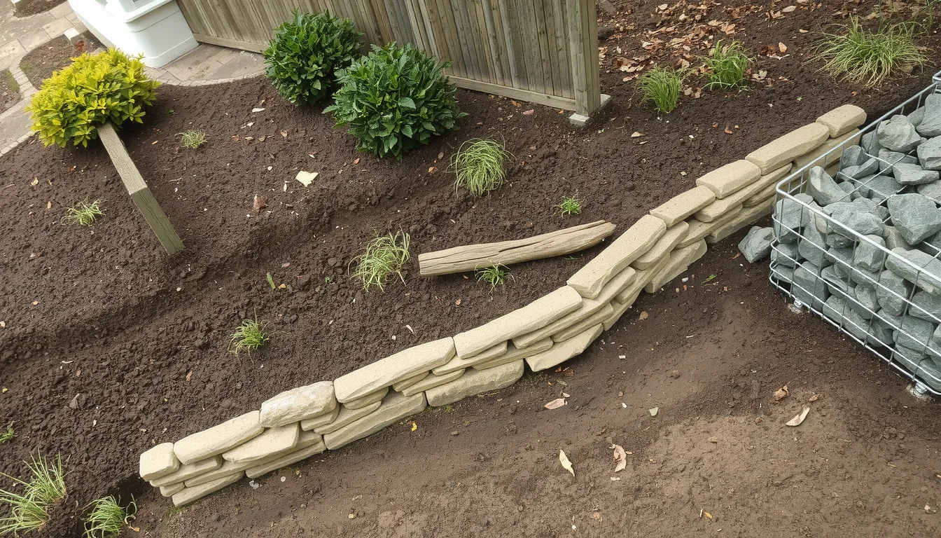

Mur en pierre sèche et fruit arrière
Le mur en pierre sèche est le muret de soutènement le plus classique. Il se construit sans mortier, par empilement de pierres naturelles. Sa particularité réside dans le fruit arrière : le mur est incliné vers le talus, ce qui lui permet d’absorber la poussée de la terre et de laisser l’eau ruisseler entre les pierres plutôt que de s’accumuler derrière l’ouvrage.
Cette technique demande un savoir-faire spécifique. Les pierres doivent être posées avec soin, chaque bloc calé sur le précédent. Un mur mal monté peut s’affaisser en quelques saisons, surtout si le sol est argileux et gorgé d’eau. Pour un muret de jardin ou une bordure de terrasse, c’est en revanche une solution durable et esthétique.

Gabions
Le gabion est une cage métallique (grillage galvanisé ou gainé de PVC) que l’on remplit de pierres, de galets ou de graviers. Empilés les uns sur les autres, ces blocs forment un mur souple et perméable, particulièrement adapté aux terrains en pente. Leur principal atout : l’eau traverse librement la structure au lieu de s’accumuler derrière, ce qui élimine la cause numéro un des effondrements.
