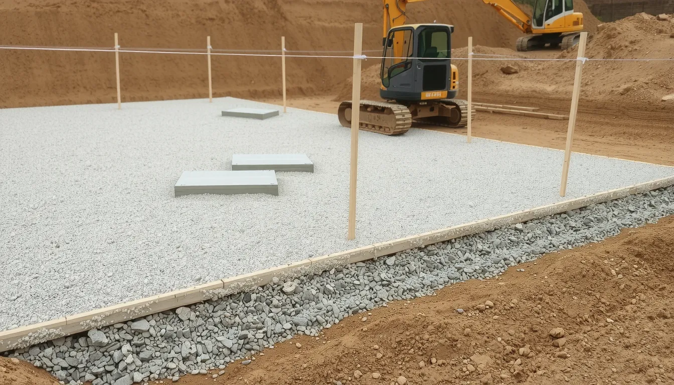

Préparation du terrain et piquetage préalable
Avant le premier coup de pelle, une étude de terrain permet de connaître la nature du sol, sa portance et son comportement à l’eau. Le piquetage matérialise ensuite les limites de la plateforme, les niveaux à atteindre et les zones de stockage. Cette étape conditionne tout le reste : un fond de forme mal implanté se rattrape difficilement.

Déblaiement, remblaiement et compactage par couches
  • Planéité et enlèvement des terres : surface dressée et purgée de tout élément impropre
  • Comblement des cavités détectées : poches rebouchées avant remblai
  • Couches de 10 à 15 cm : épaisseur idéale d’apport pour un compactage efficace
  • Maximum 20 à 30 cm par passe : au-delà, la densité n’est plus garantie
  • Terre végétale stockée en andains de 2 m : hauteur limite pour éviter la fermentation
  • Foisonnement de l’argile à anticiper : 1000 m³ en place montent à 1400 m³ à évacuer
Le remblaiement comble les irrégularités avec un matériau adapté, puis chaque passe est compactée à l’humidité optimale. Un sol trop sec ou trop humide ne se densifie pas correctement : l’essai à la plaque confirmera la portance obtenue.

Le choix du matériau conditionne directement la portance et la durabilité de votre fond de forme. Les GNT 0/20 ou 0/31.5 restent la référence pour un fond de forme classique : bien compactées, elles offrent une stabilité homogène et se réglent facilement au niveau souhaité.
Pour un usage drainant, orientez-vous vers une grave non traitée 0/31.5 non fermée : sa structure laisse l’eau s’infiltrer au lieu de la retenir. Les matériaux de classe D (propres, non cohésifs et perméables, avec une granulométrie supérieure à 50 mm) conviennent aux remblais techniques exigeants.
Adapter le matériau à l’usage final
Le réglage fin ne s’improvise pas : un 10/20 n’est pas adapté au nivellement précis. Pour une terrasse, on privilégie un sable 0/4 lavé comme lit de pose, tandis qu’un mélange terre-pierre à agrégats de 30 à 60 mm assure la portance sans support végétal.
Enfin, ne négligez jamais les essais de portance : une plateforme industrielle doit afficher un EV2 supérieur à 50 MPa avec un rapport K (EV2/EV1) inférieur à 2. Un matériau adapté mal compacté reste une source de désordre, d’où l’importance d’une étude de sol en amont.

Pourquoi le compactage par couches fait la différence
La règle est simple : chaque couche est compactée sur une épaisseur de 10 à 15 cm, avec un maximum de 20 à 30 cm par passe selon l’engin. Au-delà de ces limites, l’énergie de compactage ne descend plus jusqu’au fond et laisse des zones molles invisibles en surface. C’est souvent l’origine des tassements constatés plusieurs mois après la réception du chantier.
Le contrôle à la plaque mesure la déformation du sol sous une charge connue. Si les valeurs EV2 et K sont conformes, la plateforme est validée. Dans le cas contraire, un recompactage ou un apport de matériaux est nécessaire avant de poursuivre.
