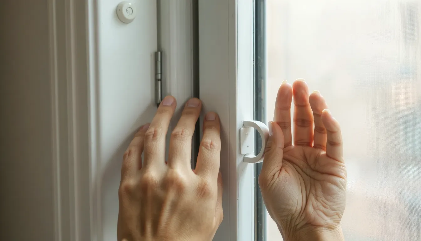

Comment débloquer une fenêtre coincée : solutions pas à pas
fenetre qui ne s'ouvre pas
Avant toute chose, retenez ce principe : une fenêtre bloquée se débloque presque toujours par une petite action ciblée, jamais par la force. Commencez par appliquer les gestes ci-dessous dans l’ordre, du plus simple au plus technique.
Les gestes qui débloquent dans la majorité des cas
  • Lubrifier le mécanisme à la silicone : vaporisez au niveau de la poignée et des points de fermeture, puis manœuvrez doucement.
  • Soulever l’ouvrant de quelques millimètres : cette traction verticale libère souvent la gâche de sa gorge sans rien forcer.
  • Nettoyer les rails à la brosse : une brosse fine retire poussière et débris qui coincent le châssis dans son dormant.
  • Dégrafer la peinture au cutter : passez une lame de précision entre ouvrant et dormant si une couche fraîche les a collés.
  • Resserrer les vis des gonds : un gond desserré fait pencher l’ouvrant et bloque toute la cinématique.
Ces cinq interventions couvrent l’essentiel des blocages légers. Pour conserver un mécanisme fluide, prévoyez un graissage des mécanismes 1 à 2 fois par an, avec une lubrification minimale au moins une fois par an. Une inspection visuelle tous les quelques mois permet de repérer l’usure avant le blocage complet.
