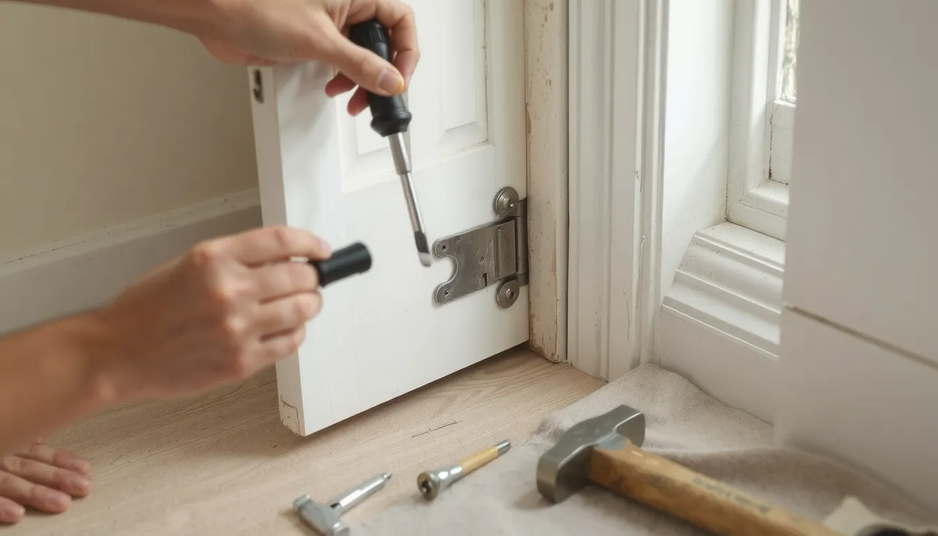

Ouvrez la porte à 90°, soulevez le vantail et dégagez chaque paumelle de son goujon.
  • Cale en bois sous la porte pour protéger le sol.
  • Pied de biche glissé sous le vantail pour faire levier.
  • Soulevez une paumelle femelle à la fois, sans forcer.
  • Clé Allen de 4 mm pour les fiches tridimensionnelles.
  • Clés Allen de 2 et 4 mm pour les fiches SFS.

Commencez par ouvrir la porte à 90° afin qu’elle soit bien perpendiculaire au chambranle. Cette position dégage l’accès aux paumelles et répartit le poids du vantail de façon équilibrée.
Placez ensuite une cale en bois sous la porte, légèrement en retrait du bord. Elle protège le sol des rayures et sert de point d’appui pour le levier. Si vous manipulez une porte d’entrée lourde, portez des chaussures de sécurité et faites-vous assister d’une seconde personne.
Soulever et dégager les paumelles femelles
Glissez un pied de biche entre le bas de la porte et la cale, puis exercez une pression douce vers le haut. L’objectif est de soulever les parties femelles des paumelles hors de leurs goujons fixés au bâti dormant.
Procédez ainsi, dans l’ordre :
  • Porte ouverte perpendiculaire au chambranle pour libérer l’accès
  • Cale sous la porte pour protéger le sol et créer un point d’appui
  • Pied de biche glissé entre le bas du vantail et la cale
  • Soulever puis retirer les goujons un à un, sans forcer latéralement
Montez progressivement : soulevez d’abord d’un côté, puis dégagez la paumelle femelle du goujon correspondant. Répétez l’opération pour chaque fiche. Une fois les deux paumelles libres, écartez la porte du dormant et posez-la à plat sur un support stable.
