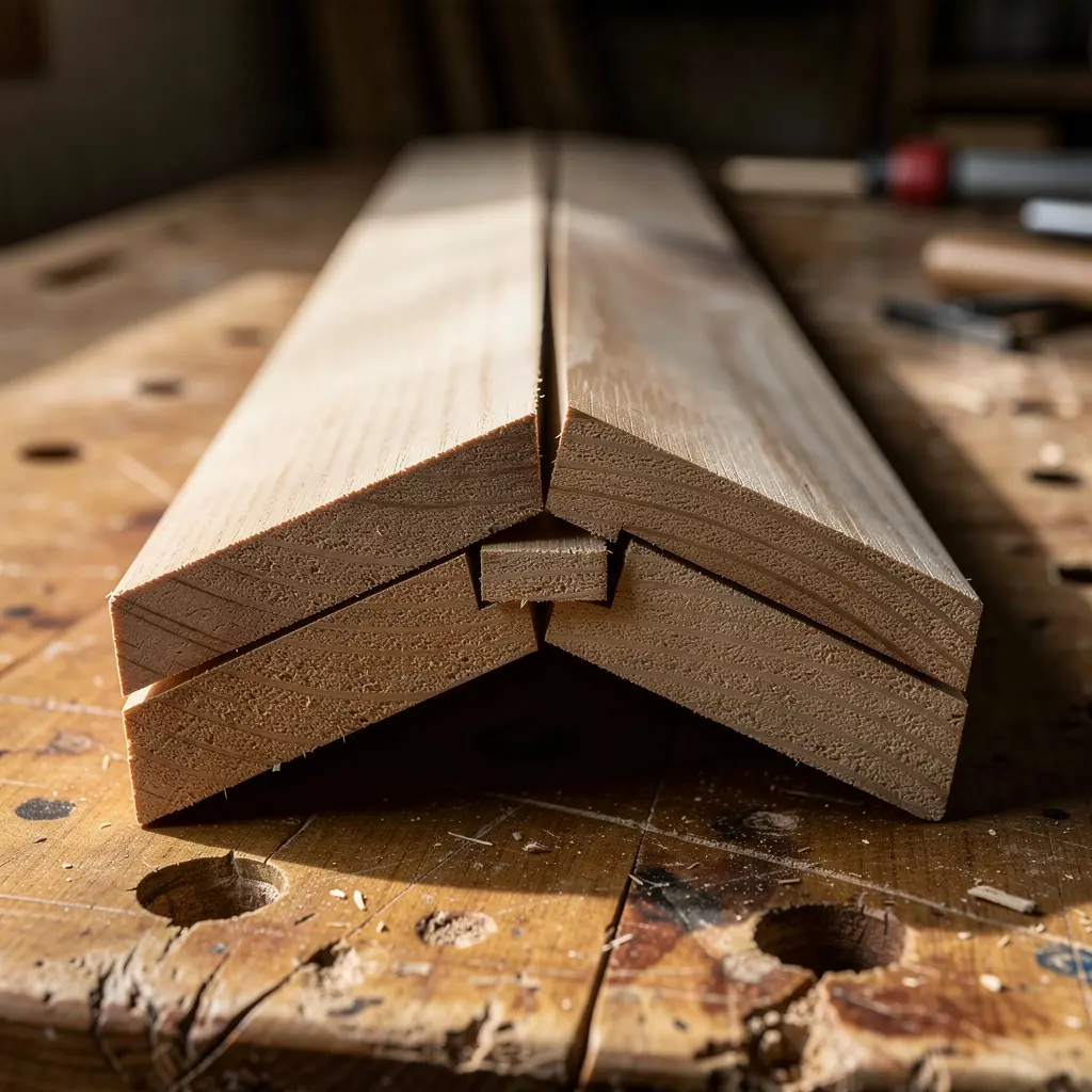

Pour assembler deux poutres bout à bout, l’objectif est simple : créer un point de jonction qui travaille en traction et en flexion exactement comme si le bois était d’un seul tenant. La méthode la plus fiable combine une enture longitudinale taillée dans l’épaisseur des madriers et un serrage mécanique par boulons traversants.

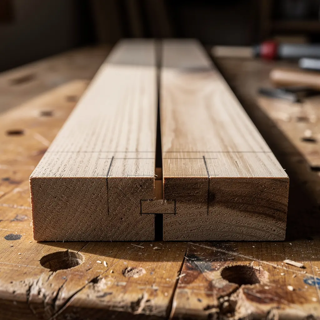

Commencez toujours par poser les deux madriers côte à côte et à repérer leurs faces (haut, bas, intérieur, extérieur). Marquez chaque repère au crayon de charpentier avant toute coupe : une fois le bois entaillé, il devient impossible de retrouver le sens d’origine pour aligner les fibres. Un trait mal orienté fait perdre l’appui et fragilise toute la jonction.
Les cinq étapes de l’assemblage par enture
  • Repérer et marquer les madriers : face haute, basse et sens de portée avant coupe.
  • Enture sur 3 fois la hauteur : la longueur d’imbrication totale atteint 3 x h du bois.
  • Imbriquement de 3 cm : profondeur de recouvrement pour un assemblage à mi-bois oblique.
  • Fraisage au disque à rainer : largeur de saignée limitée à 25 mm maximum.
  • Boulons filetés traversants : serrage final après perçage aligné des deux pièces.
Préparer les coupes avec précision
Tracez l’enture à partir du point de jonction puis reportez la longueur totale sur les deux pièces. La découpe se fait idéalement à la scie circulaire sur rail avec butée angulaire pour garder un angle constant, puis le fraisage central s’exécute au disque à rainer sans jamais dépasser 25 mm de largeur pour ne pas affaiblir le bois sur ses rives.

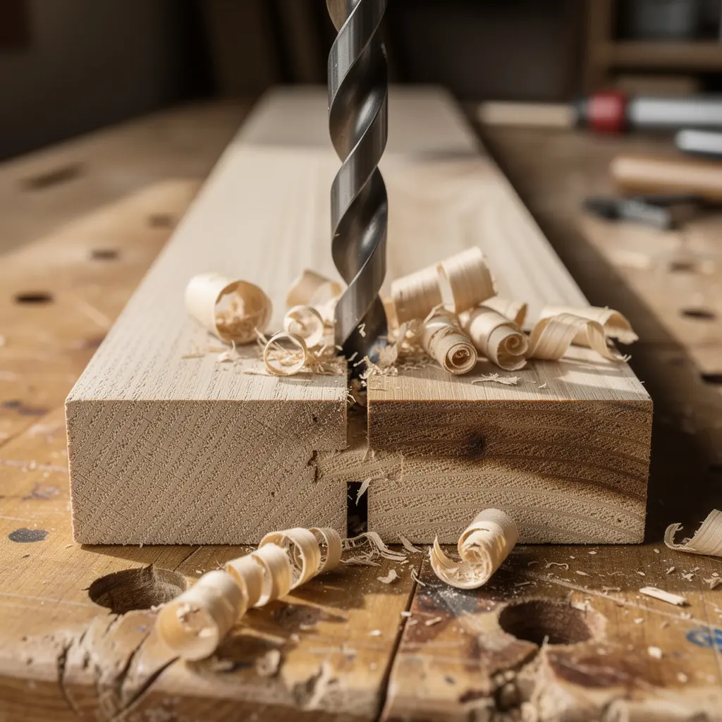

Une fois les deux madriers emboîtés, vérifiez que les arêtes affleurent parfaitement. Le moindre jour visible à cet endroit se transformera en point de glissement sous charge. C’est pourquoi le perçage des boulons de 12 mm doit être réalisé après assemblage, en une seule passe traversante sur les deux pièces.
Positionner et serrer les boulons
Insérez les boulons filetés de 12 mm avec une rondelle sous chaque tête et chaque écrou. Serrez progressivement en croisant les couples pour plaquer les deux entures sans les écraser. Les boulons seuls ne suffisent pas à empêcher tout glissement : ils maintiennent l’assemblage une fois la géométrie de l’enture correctement réalisée.

Choisir le bon diamètre et poser le boulon
Pour un assemblage courant de poutres, un boulon de 12 mm accompagné d’une rondelle est la référence. Le perçage doit traverser les deux pièces alignées, puis le boulon fileté est introduit et serré après cette étape. Un boulon sous-dimensionné ou trop peu serré laisse les pièces travailler et user le bois autour du trou.

Assemblage à mi-bois oblique : la méthode détaillée
Pour une enture de forte portée, le mi-bois oblique reste la référence. Tracez d’abord une enture longitudinale égale à 3 fois la hauteur du bois (soit 3 x h) sur chaque madrier, puis repérez et marquez les pièces avant toute coupe pour ne pas inverser les faces.
La découpe se fait à la scie circulaire avec rail et butée angulaire. Fraisez ensuite la partie centrale au disque à rainer, sur 25 mm de largeur maximum, pour obtenir un imbriquement de 3 cm de profondeur. Plus le bois est épais, plus l’angle de l’oblique doit être prononcé pour répartir l’effort.
Une fois les deux poutres emboîtées, le maintien définitif se fait par boulons filetés serrés après perçage. Cet aboutage convient aussi bien à une rallonge de 4 m sur des poutres de 16 par 13 qu’à l’assemblage de pannes de 18×7 cm destinées à atteindre 6 m de longueur finale.
