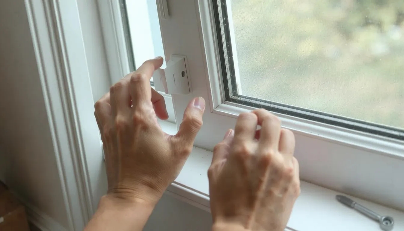

Solutions et réglages : réparer soi-même sa fenêtre
fenetre ne ferme plus
Resserrer les gonds et régler les vis excentrées
Avant tout réglage, vérifiez le mécanisme de verrouillage dans son ensemble : poignée, crémone et têtes champignons doivent coulisser sans résistance. Un simple nettoyage suffit parfois à débloquer la situation.
  • Resserrer vis charnières : un tournevis adapté suffit sur les gonds desserrés.
  • Tourner vis réglage quart tour : avancez par petits paliers, jamais au-delà.
  • Ajuster galets excentrés : réglez la compression du joint, de 3 à 5 galets par fenêtre.
Chaque correction se fait par 1/8ème de tour, en testant la fermeture après chaque micro-ajustement. Cette précision évite de dérégler ce qui fonctionnait encore.
Cas du bois gonflé et du PVC à graisser
Sur une fenêtre en bois, l’humidité fait gonfler le vantail de quelques millimètres. Un rabotage léger sur la zone de frottement peut suffire, mais ce travail reste minutieux : trop de matière enlevée déséquilibre le cadre et compromet l’isolation.
Sur une fenêtre en PVC, commencez toujours par graisser les mécanismes avant de toucher aux réglages. La dilatation à la chaleur explique souvent le blocage, et un lubrifiant adapté rétablit le mouvement sans dévisser quoi que ce soit.
Si rien ne change après ces étapes, le problème dépasse le simple réglage. Un diagnostic professionnel évite alors un remplacement coûteux et inutile.
