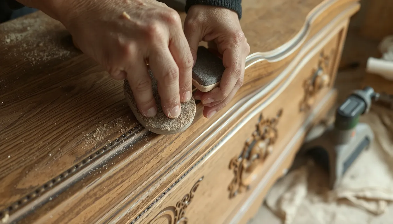

Poncer des moulures ne se fait pas avec une ponceuse classique. Le plateau rigide d’une ponceuse excentrique écrase les reliefs et arrondit les arêtes en quelques secondes. Pour préserver les détails, il faut privilégier des outils souples et des abrasifs adaptés aux courbes.
  • Éponge abrasive souple de 0,5 cm : épouse les courbes sans déformer le profil
  • Cale à poncer : réserve-la aux surfaces planes et aux chants droits
  • Grains 120 à 220 : plage de référence pour les moulures en bois
  • Abrasif toilé ou sur mousse : indispensable pour les rainures étroites et les creux
  • Ponceuse triangulaire : seule machine vraiment adaptée aux angles et recoins

Commence par un grain gros puis descends progressivement vers un grain fin. Pour un meuble mouluré, pars d’un grain 80 à 120, puis affine avec un grain 180 à 220. Si tu veux aller plus loin en finition, tu peux atteindre un grain 2000 à l’eau, voire un grain 3000 pour un polissage humide optimal.
Travaille par sections, en commençant par les zones les plus visibles. Suis toujours le sens des veines du bois et garde des mouvements doux et réguliers, sans appuyer. Une pression excessive écrase les reliefs et crée des méplats. N’oublie jamais que ton objectif est de préserver chaque détail, pas de tout aplatir.
Ponçage des angles, rainures et zones difficiles d’accès
Sur les moulures, la ponceuse excentrique ou à plateau devient vite inutile : leur semelle rigide n’épouse pas les courbes et écrase les reliefs. Passez au ponçage manuel pour les rainures, gorges et angles rentrants. Une ponceuse triangulaire vous aide uniquement dans les coins plats, jamais sur les profils arrondis.
Pour atteindre le fond d’une rainure, pliez le papier abrasif en deux ou fixez-le sur une petite cale fine. Une éponge abrasive de 0,5 cm d’épaisseur épouse parfaitement les courbes et les gorges concaves. Gardez une pression légère et uniforme : appuyer trop fort arrondit le motif et crée des zones surponcées impossibles à rattraper.
Dans les recoins étroits, enroulez le papier autour d’un tourillon ou d’un bâtonnet pour cibler un angle précis sans toucher les reliefs voisins. Travaillez par petites passes croisées, en vérifiant régulièrement à la lumière rasante. Nettoyez la poussière au fur et à mesure pour bien voir la surface et repérer les zones oubliées.
