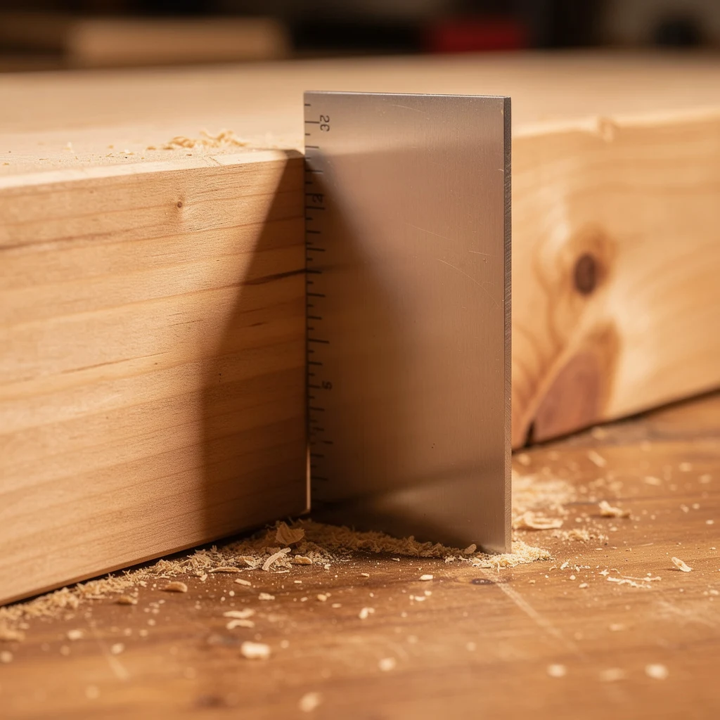

Vérification de la précision
Après la coupe, contrôlez l’angle avec une équerre combinée ou un rapporteur. Si l’écart est visible, ajustez le biseau de quelques dixièmes de degré et retestez sur une chute. C’est cette vérification systématique qui garantit des coupes répétables sur toute une série de pièces.

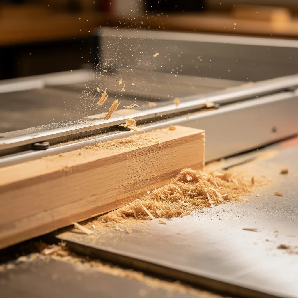

Préparation et réglages de la scie sur table avant coupe biaise
Vérifications de la lame et des guides
Avant tout réglage d’angle, contrôlez l’état de votre lame. Une lame émoussée ou encrassée brûle le bois, force sur le moteur et fait dévier la coupe, ce qui est particulièrement pénalisant en biseau. Choisissez une lame adaptée au matériau et au type de coupe, puis vérifiez qu’elle est parfaitement propre et affûtée. Profitez-en pour débrancher la machine avant toute manipulation dans la zone de lame.
Passons ensuite aux guides. Le guide parallèle doit être contrôlé aux deux extrémités : mesurez l’écart entre la lame et le guide à l’avant puis à l’arrière, les deux valeurs doivent être identiques. Un guide parallèle légèrement en biais suffit à créer une coupe faussée. Vérifiez de la même façon l’alignement du guide d’onglet, qui doit coulisser sans jeu dans sa rainure.

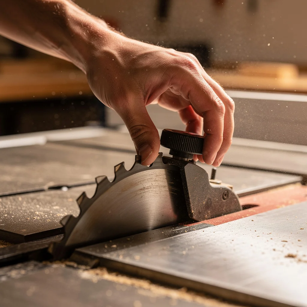

Réglage de l’angle de biseau et de la hauteur de lame
Réglage de l'angle
  • Échelle d’angle : repérez le graduations près du mécanisme de biseau
  • Manivelle de réglage : inclinez la lame jusqu’à l’angle voulu
  • Lame à 3 mm : hauteur au-dessus de la pièce à couper
Une fois l’angle atteint, verrouillez le mécanisme : une lame qui bouge en cours de coupe ruine la pièce et devient dangereuse. Pour la hauteur, réglez la lame pour qu’elle dépasse d’environ 3 mm au-dessus de la pièce à couper : cette valeur limite la surface de lame exposée sans brider la coupe. Terminez en branchant un aspirateur sur la sortie d’évacuation pour limiter la poussière, puis faites un essai sur une chute de bois avant de couper votre pièce définitive.
