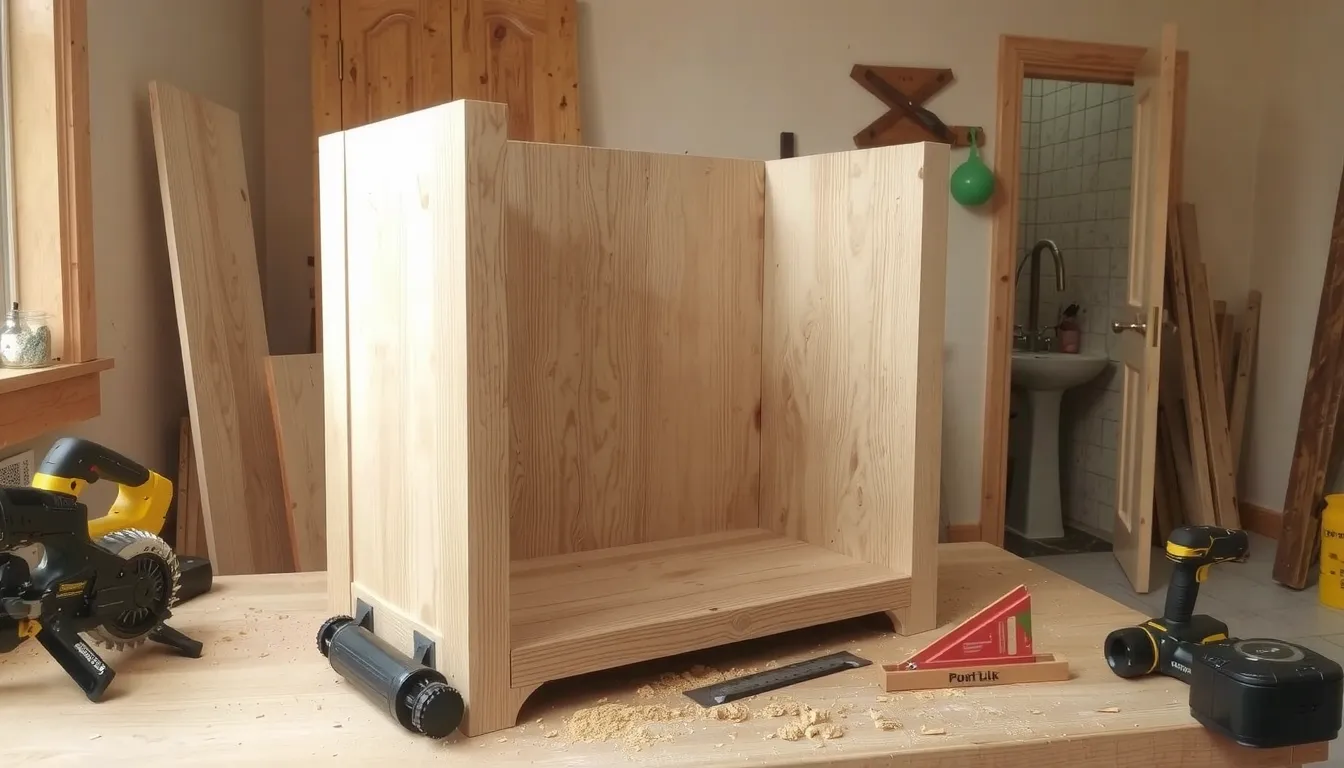

Étape par étape : fabriquer votre meuble de salle de bain en bois
Pour ce tutoriel, nous partons sur un meuble vasque de 90 cm de hauteur, 60 cm de largeur et 50 cm de profondeur. Des dimensions standards qui s’adaptent à la plupart des salles de bain et qui permettent de loger un siphon et quelques rangements.
Comptez une demi-journée pour la structure, une autre pour les finitions. Rien d’insurmontable pour un bricoleur débutant bien équipé.

Perçage de la bonde, assemblage et pose de la vasque
Tracez l’emplacement de la bonde au centre du plan de travail, puis percez avec une scie-cloche adaptée au diamètre. Insérez la bonde délicatement dans le trou percé, sans forcer.
Assemblez ensuite la structure : montants, traverses et plateau. Une fois le meuble stable, posez la vasque et appliquez un cordon généreux de silicone spécial salle de bain sur tout le pourtour. C’est ce joint qui garantit l’étanchéité optimale autour de la vasque.
Laissez sécher le silicone 24 heures avant tout contact avec l’eau.

Une fois le meuble assemblé et poncé, le moment le plus délicat arrive : percer la bonde et poser la vasque. Cette étape conditionne l’étanchéité de tout le meuble. Un mauvais perçage ou un joint bâclé, et l’eau s’infiltrera dans le bois à chaque utilisation. Prenez donc le temps de bien mesurer et de travailler proprement.
Pour un meuble de 90 cm de hauteur, 60 cm de largeur et 50 cm de profondeur, la vasque doit être parfaitement centrée sur le plan de travail. Repérez le centre exact, puis tracez le gabarit de découpe fourni avec la vasque ou mesurez le diamètre de la bonde.
  • Percer le trou à la scie-cloche : utilisez une mèche au diamètre exact de la bonde, sciez lentement pour éviter d’éclater le bois.
  • Insérer la bonde délicatement : faites-la glisser dans le trou, sans forcer, pour ne pas abîmer les bords.
  • Appliquer un cordon de silicone généreux : sur tout le pourtour de la vasque, un joint spécial salle de bain garantit l’étanchéité optimale.
  • Lisser le joint : utilisez un lisse-joint ou votre doigt humidifié pour un résultat net et sans bavure.
Le cordon de silicone doit être continu et assez épais. C’est lui qui empêche l’eau de ruisseler sous la vasque et de pénétrer dans le bois. Ne lésinez pas sur la quantité : un joint trop fin est la première cause de dégât des eaux sur ce type de meuble.
Raccordez ensuite le siphon à la bonde, puis vérifiez l’alignement avec l’évacuation murale. Serrez les raccords à la main, puis un quart de tour à la pince. Ouvrez l’eau quelques secondes pour contrôler qu’aucune fuite n’apparaît au niveau du joint ou des raccords vissés.
