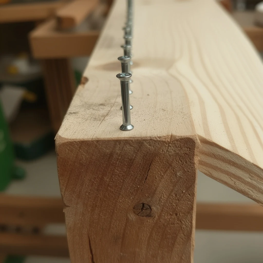

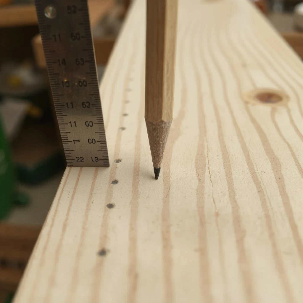

  • Tracer les points d’attache des dents tous les 3 à 4 cm sur la traverse
  • Découper les dents de 8 à 9 cm dans du fil de fer ou des clous aiguisés
  • Fixer les dents perpendiculairement sur la traverse en bois

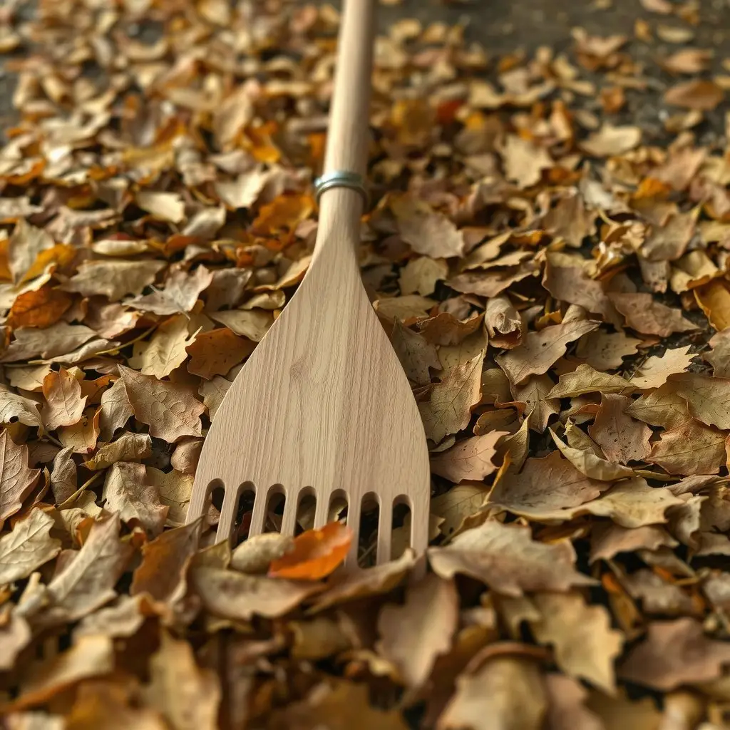

Le râteau à foin se distingue par ses dents longues et souples, destinées à ramasser l’herbe coupée ou les feuilles mortes sans les transpercer. On utilise ici des branches de bois sec d’environ 15 cm de diamètre, choisies bien droites et sans nœud.
Le hêtre est le bois le plus adapté, car il reste flexible tout en résistant à la casse. Taillez chaque branche en pointe à une extrémité, puis emmanchez-les dans une traverse percée. Un couteau type Mora suffit pour ce travail, mais attention : la découpe doit être inversée si vous êtes gaucher, sous peine d’obtenir un angle de dents inutilisable.
Comptez une bonne heure pour façonner une dizaine de dents et les ajuster. Laissez toujours sécher le bois avant l’assemblage final pour éviter que les dents ne se rétractent et ne prennent du jeu.

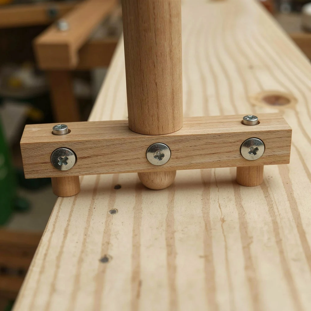

Sur un râteau traditionnel, le manche mesure environ 170 cm. Cette longueur permet de travailler debout sans se pencher, que ce soit pour ramasser les feuilles ou tirer le foin. Choisissez un bois droit et sec, comme le frêne ou le pin, puis poncez la zone de préhension pour éviter les échardes.
La traverse à dents se fixe ensuite à l’extrémité du manche. Percez un avant-trou légèrement plus fin que la vis, puis serrez sans forcer : le bois peut fendre si la vis est trop grosse. Pour un râteau plat, la bande de métal plate de 50 cm se visse de la même façon sur le dessus du manche.
