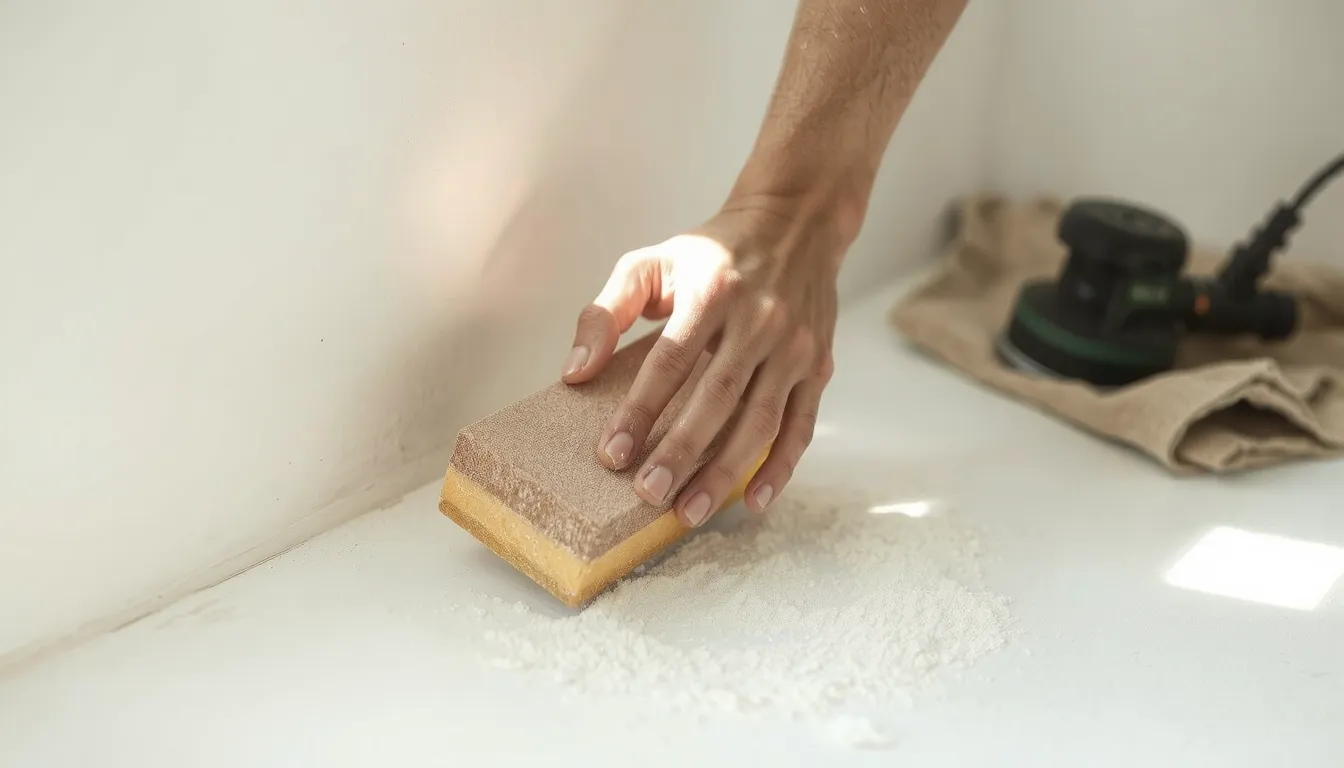

Pourquoi commencer par le grain 120
Le grain 120 est le point de départ idéal sur un enduit de finition classique. Il élimine les surépaisseurs, les petits manques et les traces de taloche sans attaquer la surface. Travaillez par mouvements circulaires, sans appuyer fort : une pression légère et régulière suffit largement.
Comptez environ 2 à 3 feuilles par m² d’enduit pour une surface standard. Un lot complet de feuilles et disques abrasifs (120 + 150-180) revient à environ 15 €, un budget modeste au regard du résultat obtenu.
Finir au 150 ou 180 pour une surface lisse
Une fois le dégrossissage terminé, passez au grain 150 ou 180. Cette seconde passe affine la surface et fait disparaître les micro-rayures laissées par le 120. Le grain 150 convient aux surfaces qui seront peintes en mat, le 180 offre un rendu un peu plus fin, utile avant une peinture satinée ou brillante.
Le grain 220 reste possible sur une surface déjà parfaitement lisse, mais il faut le réserver à ce cas précis. Sur un enduit fraîchement poncé, il s’encrasse trop vite et n’élimine aucune surépaisseur : c’est du temps perdu et du papier gaspillé.
Le piège du saut d’étape
Passer directement du 120 au 220, ou démarrer au 220 sur un enduit neuf, laisse des rayures visibles sous la peinture une fois le mur éclairé en lumière rasante. La règle est simple : 120 pour dégrossir, 180 pour finir, sans raccourci.

La cale à poncer manuelle reste l’outil le plus précis pour traiter les recoins et les raccords entre plaques. Comptez environ 0,5 € par feuille, un investissement minime qui vous laisse un contrôle total sur la pression exercée.

Pour dégrossir au grain 120, travaillez en mouvements circulaires sans forcer sur la cale. La pression doit rester légère et régulière : insister sur une zone déjà lisse ne ferait que creuser le support. Une fois les surépaisseurs éliminées, passez au grain 150 ou 180 pour adoucir la surface et gommer les micro-rayures du grain précédent.
