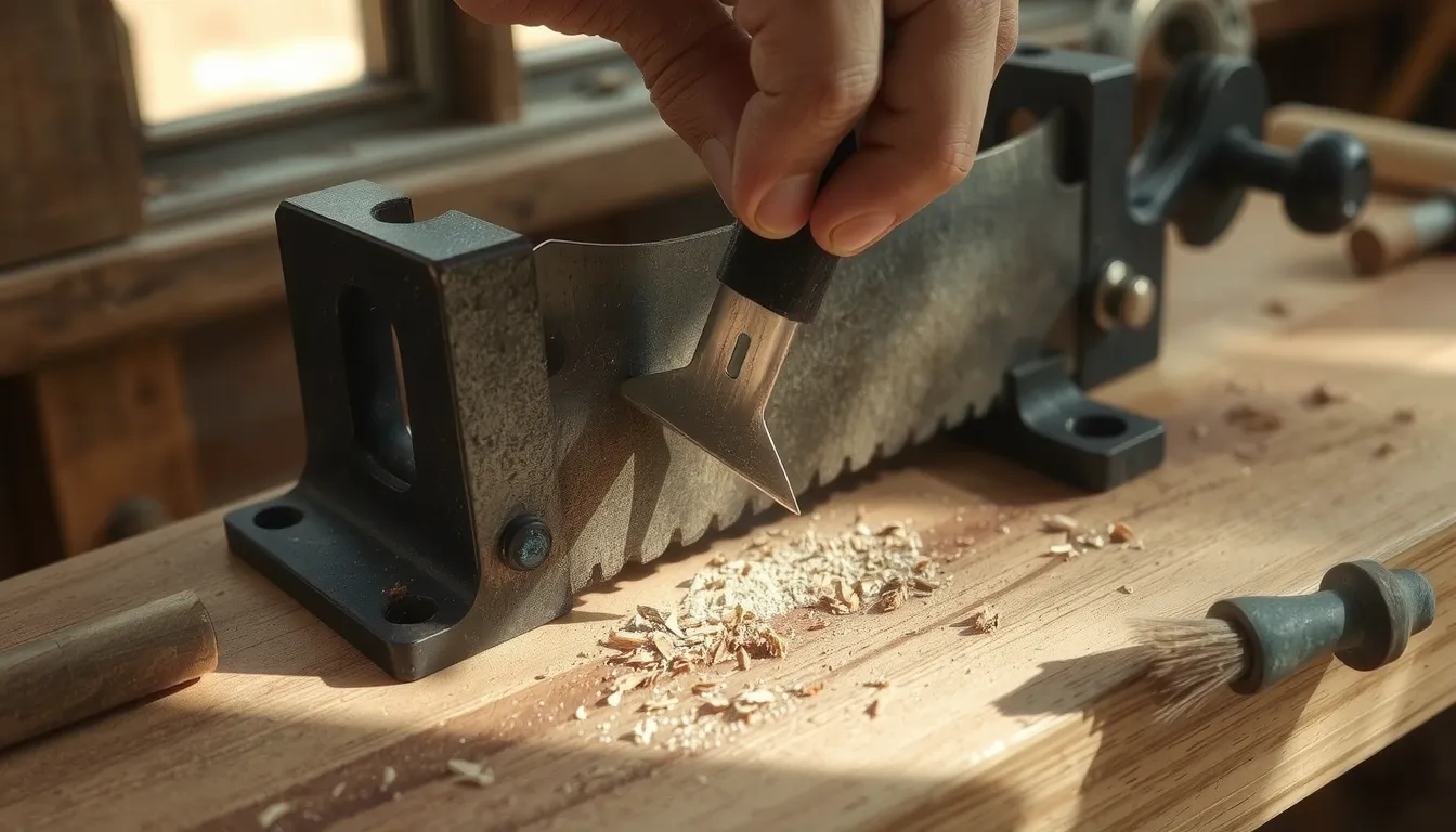

Affûter une lame de scie se fait à la lime, en respectant l’angle d’origine et une pression régulière.
  • Fixer la scie dans l’étau, zone dentée dépassante.
  • Suivre l’inclinaison d’origine de chaque dent.
  • Pousser la lime vers l’extérieur, jamais en va-et-vient.
  • Compter trois à cinq passages par dent.
  • Contrôler le morfil, fine bavure régulière.
  • Tester : la scie avance sans forcer, sciure régulière.
Comment affûter une lame de scie : la méthode pas à pas
L’affûtage d’une lame de scie repose sur une succession de gestes simples, à condition de respecter l’ordre et la régularité du mouvement. Une lame bien fixée et un angle constant font toute la différence entre un affûtage réussi et une lame abîmée.
  • Fixer la scie dans l’étau : la lame doit rester parfaitement stable pendant toute l’opération.
  • Respecter l’angle d’affûtage : placez la lime selon l’inclinaison d’origine des dents.
  • Limier vers l’extérieur : passez la lime dans une seule direction, jamais en va-et-vient.
  • Mouvements souples et réguliers : exercez une pression modérée sur toute la longueur de la dent.
  • Retourner et répéter : recommencez l’opération sur l’autre face de la lame.
  • Contrôler le morfil : vérifiez l’absence d’irrégularités ou de bavures sur le tranchant.
  • Tester sur du bois : réalisez une coupe d’essai pour valider le tranchant obtenu.
Pour la fixation, serrez la lame dans un étau en laissant dépasser la zone dentée. Une lame qui vibre ou qui glisse rend l’affûtage imprécis et peut casser les dents. Prenez le temps de bien positionner la scie avant la première passe de lime.
Sur l’angle, suivez l’inclinaison d’origine de chaque dent. Un aiguiseur de scie ou un guide d’angle permet de conserver cette inclinaison sur toute la longueur de la lame, ce qui évite d’affûter certaines dents plus que d’autres.
Le geste de la lime, direction et régularité
Passez la lime vers l’extérieur, c’est-à-dire en poussant la dent vers l’avant, jamais en tirant. Alternez les dents une par une en gardant le même nombre de passes sur chacune : cette régularité garantit une usure homogène du tranchant. Comptez par exemple trois à cinq passages par dent selon son état.

Un aiguiseur de scie avec guide maintient l’angle constant sur toute la longueur de la lame. Sans ce repère, chaque passage de lime dévie légèrement et la dent perd son tranchant d’origine. C’est l’accessoire qui fait la différence entre un affûtage régulier et un résultat approximatif.
Un étau solide complète l’ensemble : la lame doit rester parfaitement immobile pendant le travail. Prévoyez aussi une brosse métallique pour retirer la résine avant d’affûter, et un chiffon pour essuyer la limaille entre deux dents.
