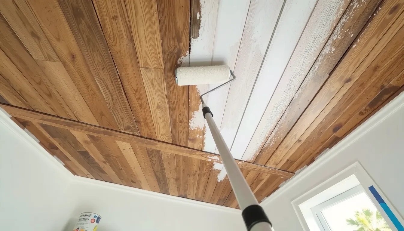

Comptez 2 à 3 couches pour obtenir une couvrance homogène, sachant que deux couches suffisent généralement sur un lambris déjà préparé. Travaillez toujours la peinture dans le sens des rainures, avec un rouleau à poils courts de 3 mm ou microfibres de 5 mm. Un pinceau à réchampir vient finir les coins et les jointures que le rouleau ne peut pas atteindre.
Le respect des temps de séchage fait toute la différence sur le rendu final. Prévoyez 4 à 6 heures entre chaque couche, avec un minimum de 6 heures pour la couche primaire. Comptez 12 heures pour une laque mate avant la deuxième couche, et 24 heures si vous utilisez une peinture glycéro. La solidité optimale du film peint n’est atteinte qu’au bout de 15 jours.
Entre deux couches, un égrenage léger au grain 240 à sec suffit à éliminer les micro-reliefs et à garantir l’accroche. Protégez soigneusement le sol et les murs avec du ruban adhésif et du carton avant de commencer, et laissez sécher complètement avant de retirer les protections.
