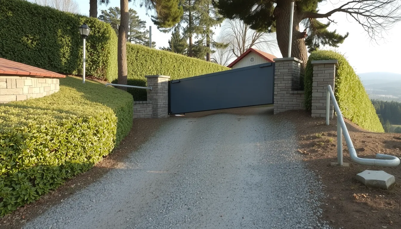

Portail coulissant sur terrain en pente : la solution la plus polyvalente
Le portail coulissant s’impose comme le choix numéro un lorsque le terrain est en pente. Contrairement au battant, il ne reporte aucun effort sur des gonds : le vantail glisse latéralement et maîtrise bien mieux son propre poids, même sur les grandes largeurs. Les dimensions les plus demandées vont de 3 m, 3,5 m, 4 m et 4,5 m jusqu’à 5 m pour un coulissant, avec des hauteurs courantes de 1 m, 1,10 m, 1,20 m ou 2 m. Pour un coulissant de 3,5 m, on trouve fréquemment des hauteurs de 1,50 m ou 1,80 m. Autant de configurations qui restent compatibles avec un terrain incliné, à condition de bien préparer le support.
Côté motorisation, le coulissant sollicite nettement moins le moteur qu’un battant : pas de bras à compenser, pas de poids à soulever, juste une translation guidée. Le mécanisme travaille de façon régulière et s’use moins vite, ce qui prolonge sa durée de vie sur une entrée en pente.
Les points à anticiper avant la pose
  • Solution la plus utilisée : c’est le modèle dominant sur les entrées inclinées, toutes pentes confondues.
  • Maîtrise du poids : le vantail repose sur le rail, sans contrainte sur les gonds.
  • Moteur moins sollicité : la translation demande moins d’effort que l’ouverture d’un battant.
  • Refoulement à prévoir : un espace libre équivalent à la largeur du portail est nécessaire sur le côté.
  • Socle béton prolongé : en pente parallèle, la dalle doit courir jusqu’au bout du rail pour rester de niveau.
En descente perpendiculaire, la pose reste simple : le portail coulisse horizontalement quel que soit le profil du sol devant. En revanche, en pente parallèle, le socle béton doit être étendu sur toute la longueur du rail, sinon le vantail ripe et force sur le moteur. Cette préparation soignée du support est la clé d’un coulissant fiable sur terrain incliné.

Portail autoportant : la solution pour les terrains difficiles
Pourquoi l’autoportant domine en pente parallèle
En pente parallèle, le portail autoportant s’impose comme la référence. Son vantail repose sur un chariot qui roule sur un rail fixé au sol, mais c’est le pilier de guidage, et non la pente, qui porte l’essentiel du poids. Résultat : le mouvement reste fluide même quand le dénivelé est marqué. Là où un coulissant classique exige un socle béton étendu jusqu’au bout du rail, l’autoportant en pente parallèle limite les travaux de maçonnerie et gagne en fiabilité. C’est aussi la configuration où le moteur est le moins sollicité, car il n’a pas à lutter contre la gravité à chaque cycle.
