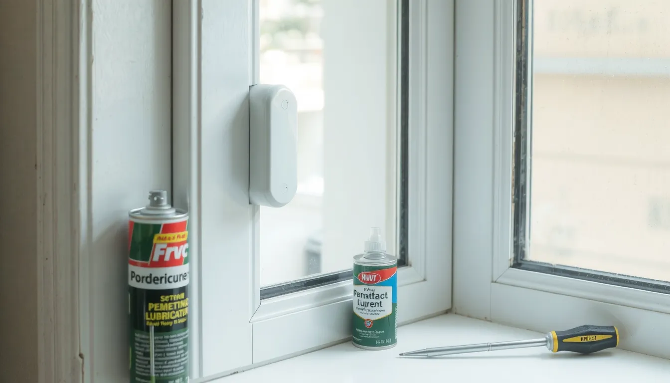

Comment débloquer une fenêtre PVC bloquée fermée soi-même
fenêtre pvc bloquée en position fermée
Avant de forcer, sachez qu’un geste trop brusque peut plier une tringle de crémone ou casser un pêne, transformant une simple réparation en remplacement complet de la ferrure. Munissez-vous d’un tournevis cruciforme, d’une clé Allen de 4 mm, d’un dégrippant au PTFE compatible métal et PVC, et d’un chiffon microfibre. Prévoyez aussi une lampe pour inspecter la gâche et les galets de renvoi.

Le bon enchaînement pour ne rien casser
Commencez par appuyer fermement la main sur la traverse du vantail, à hauteur de la poignée, puis tentez une rotation douce. Cette pression libère souvent un pêne coincé dans la gâche. Si la poignée tourne dans le vide, c’est l’engrenage de verrouillage qui est désolidarisé : la pression ne suffira pas.
Passez ensuite au nettoyage : poussière, sable et résidus de graisse séchée s’accumulent dans les galets de renvoi et freinent le mécanisme. Un dégrippant au PTFE pulvérisé dans les logements de pênes, puis laissé agir quelques minutes, débloque neuf cas sur dix sans démontage. Évitez l’huile de vaseline, qui fige en hiver et attire la poussière.
Terminez par le contrôle des vis de charnière. Une vis desserrée décale le vantail de quelques millimètres et suffit à bloquer l’ensemble. Si le problème revient dans le mois, l’usure de la crémone est probable et un ajustement de quincaillerie par un professionnel devient plus rentable que de multiplier les interventions.
