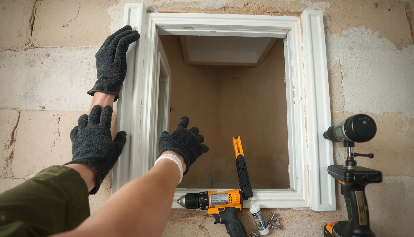

- Positionner et caler le cadre : insérez le dormant et calez-le au niveau à bulle.
- Visser le dormant : percez avec un forêt métal de 6 mm puis vissez solidement.
- Mousser et calfeutrer : appliquez la mousse en petites quantités, puis calfeutrez.

Percer et visser le dormant dans les règles
Commencez par percer des trous dans le dormant à l’aide d’une perceuse et d’un forêt métal de 6 mm. Ce diamètre correspond aux vis étroites prévues pour traverser le cadre et mordre dans le mur sans fendre le PVC. Percez toujours à faible vitesse pour ne pas déformer la traverse.
Présentez la fenêtre, calez-la, puis vérifiez l’aplomb avec le niveau à bulle avant chaque serrage. Interposez une rondelle de protection sous chaque tête de vis : elle évite de marquer ou d’écraser le profilé. Vissez progressivement, en croisant les points de fixation du bas vers le haut.
