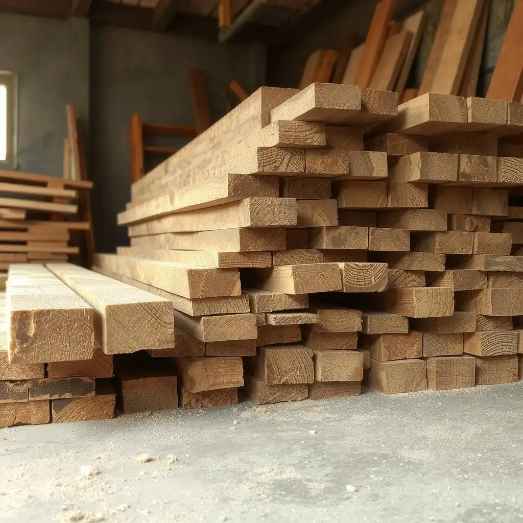

Bastaings bruts
Se lancer dans la fabrication d’une table de jardin en bastaing est à la portée de tout bricoleur débutant, à condition de bien choisir sa matière première. Le bastaing est ce madrier épais vendu en grande surface de bricolage, idéal pour un plateau massif qui résistera aux années passées dehors.

Pour le piètement, des bastaings de section 50×150 achetés en GSB suffisent largement. Le plateau, lui, gagne à être réalisé en douglas 63×175 (ou 63×175 pour la version scie de scierie), une essence naturellement durable qui supporte l’exposition extérieure sans traitement lourd.
Le choix des essences
Côté essence, trois références sortent du lot pour un usage outdoor : le mélèze, le douglas et le châtaignier. Ces bois denses résistent à l’humidité et aux insectes bien mieux que le sapin, réservé à un usage intérieur ou sous abri.
Si vous cherchez la solution la plus économique et la plus simple, orientez-vous vers des bastaings autoclaves classe 2 : traités en profondeur, ils sont taillés pour l’extérieur et demandent moins d’entretien.

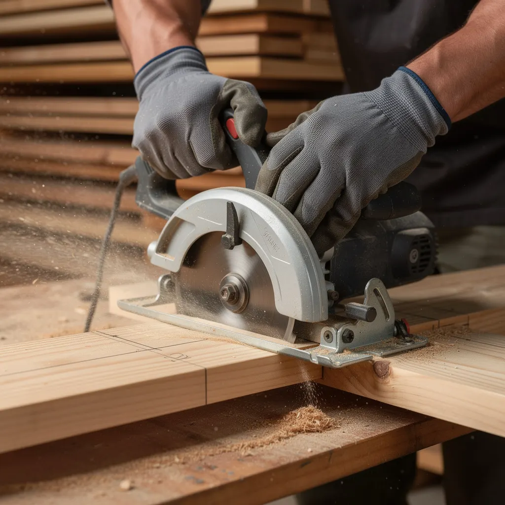

Découpe du bois
  • Cinq bastaings de 2m50 pour former le plateau complet
  • Repos du bois dix jours avant toute découpe pour éviter les déformations
  • Découpe cinq bastaings de 4m coupés en deux pour obtenir les longueurs finales
  • Ponçage avant assemblage avec un grain 40 puis 80
Cette première étape conditionne toute la solidité de la table. Une fois les bastaings coupés à 2m50, le plateau atteindra 250cm x 87,5cm, une dimension confortable pour six à huit convives. Le repos préalable du bois permet aux fibres de se stabiliser, ce qui limite les fentes et les tuilage après montage.

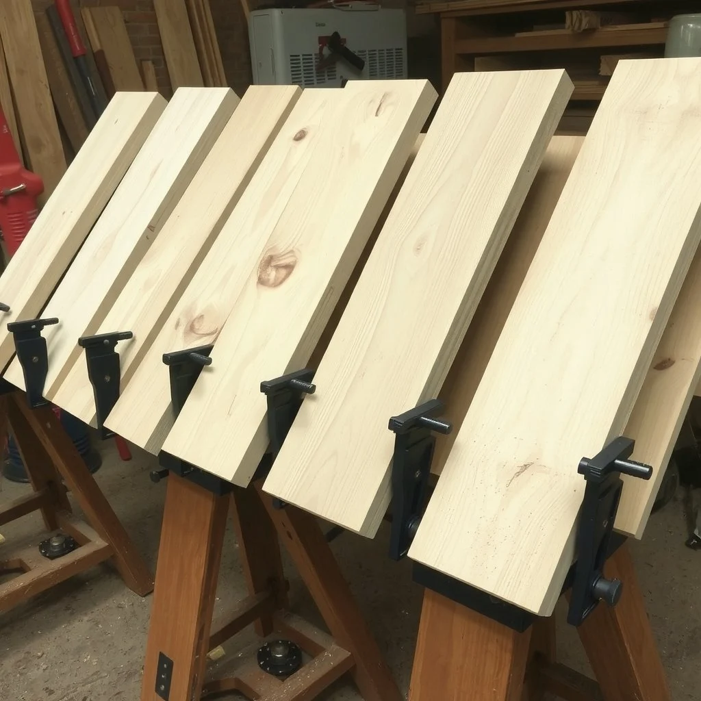

Assemblage du plateau

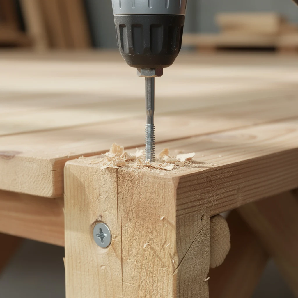

Positionnez les cinq bastaings côte à côte sur des trétaux, face poncée vers le haut. Serrez-les avec des serre-joints pour aligner parfaitement les chants, puis tracez l’emplacement des renforts. Trois renforts en bois ou en métal suffisent pour rigidifier l’ensemble, surtout sur une longueur de 250cm. Pré-percez chaque trou avec un forêt de 4mm pour éviter d’éclater le bois, puis vissez les tire-fond de 6mm de diamètre sur une profondeur de 30mm.
Les fixations doivent être régulièrement réparties : comptez environ 20 vis torx 6mm x 140mm et 10 vis torx 6mm x 120mm pour un assemblage solide. Contrôlez l’équerrage en mesurant les diagonales, elles doivent être identiques. Si un léger décalage subsiste entre deux bastaings, un coup de rabot ou un ponçage local corrige le défaut avant de passer à la fixation des pieds.

Une scie circulaire ou une scie à main suffit pour débiter les 2,5 m de bastaings. Ajoutez une perceuse-visseuse avec un forêt de 4 mm pour le pré-perçage, indispensable si vous travaillez une essence dure. Une ponceuse orbitale fera gagner beaucoup de temps, mais une cale à poncer manuelle reste efficace sur ce type de bois brut.
Prévoyez aussi une équerre, un mètre, des serre-joints et un crayon de menuisier. Ces petits outils garantissent des coupes droites et un plateau bien aligné au moment du vissage.

Fixation des pieds
Prévoyez 2 ou 3 traverses de renfort en bois ou en métal pour rigidifier l’ensemble. Utilisez des vis à bois de 45 mm pour fixer les pieds sur le plateau et les traverses. Si votre bois est dur, effectuez un pré-perçage avec un forêt de 4 mm pour éviter tout éclatement.
Positionnez les pieds à 75 cm de largeur pour une table stable, puis serrez fermement chaque vis sans forcer au risque de fendre le bastaing.

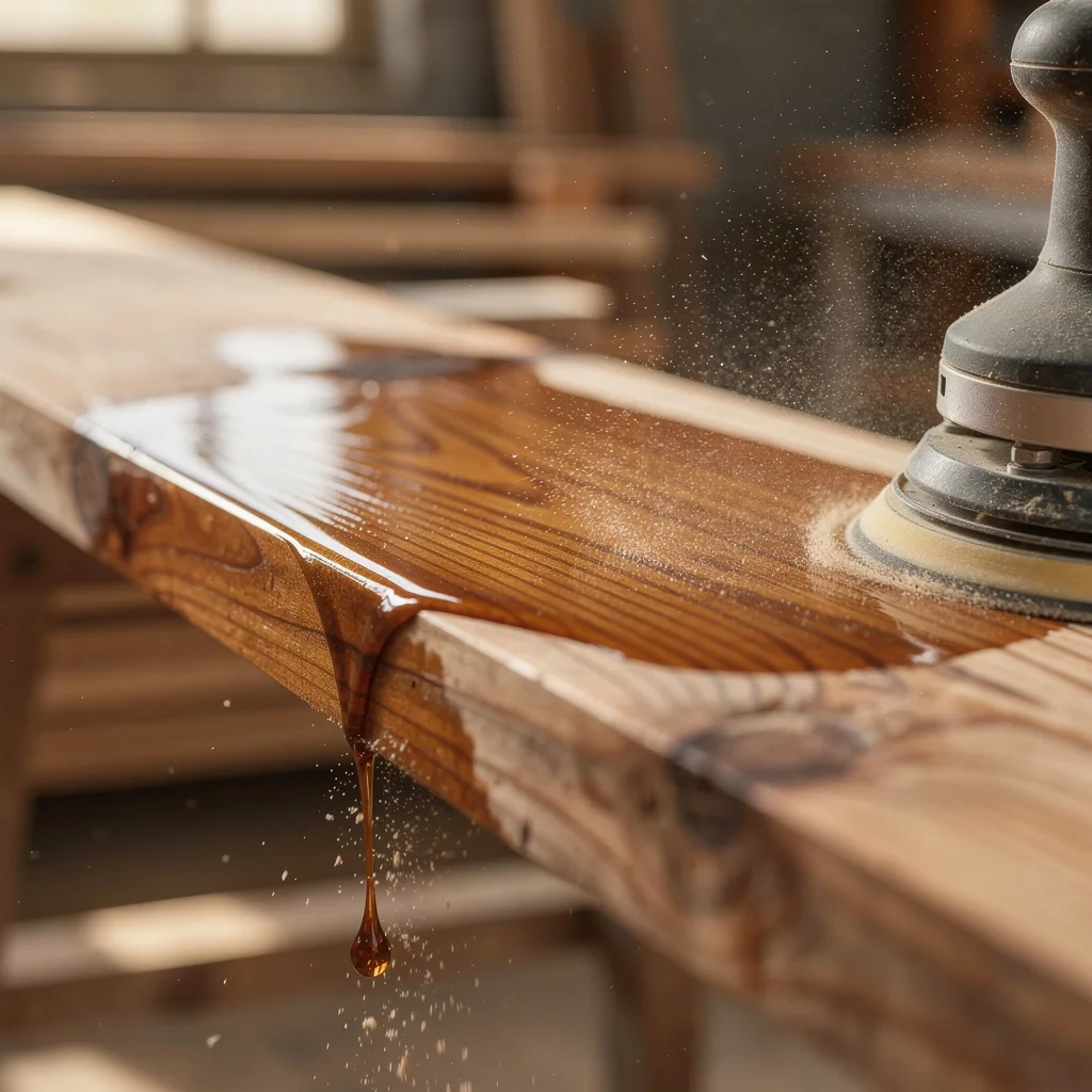

Ponçage et finition
Étape finition Grain ou produit Application sur table de jardin
Ponçage grossier Grain 40 Élimine aspérités et échardes
Ponçage intermédiaire Grain 80 Retire les irrégularités restantes
Ponçage finition Grain 120 Prépare le bois à la peinture
Peinture plateau Blanc mat, 2 couches 2,5 L suffisent pour la table
Protection Vitrificateur incolore 0,75 L, tenue cuisine et extérieur
Trois passages de ponçage avant tout
Le ponçage conditionne la tenue de la finition. Commencez au grain 40 pour supprimer les aspérités et les échardes laissées par la découpe. Passez ensuite au grain 80, qui gomme les irrégularités de surface, puis terminez au grain 120 pour ouvrir les pores du bois. Essuyez la poussière entre chaque passage.
Peinture et vernis de protection
Appliquez 2 couches de peinture blanche mate sur le plateau. Une variante consiste à monter à 3 couches pour les tables très exposées. Laissez sécher selon les indications du pot avant de passer à la suivante.
Sur une table de jardin, la peinture seule ne suffit pas. Ajoutez un vitrificateur incolore en couche finale : comptez 0,75 L pour l’ensemble. Pour une lasure, choisissez une formule spéciale extérieur. Ce film protecteur limite le grisonnement et la reprise d’humidité.
