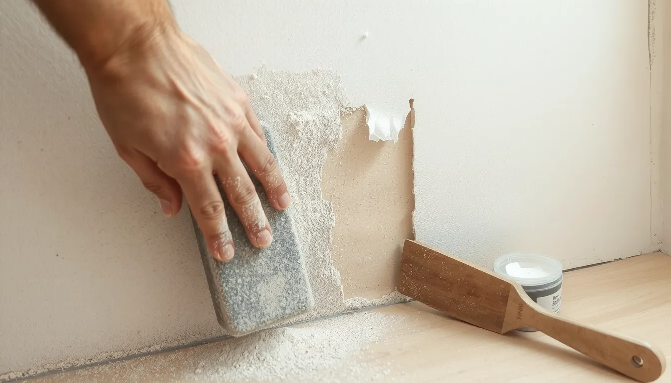

Comment savoir si on a trop poncé une bande de placo ?
Une bande trop poncée laisse toujours un signe. Le tout est de savoir le reconnaître avant de passer à la peinture, car un défaut invisible aujourd’hui peut sauter aux yeux une fois le mur peint. Repérez les signaux suivants à la lumière du jour ou avec une lampe rasante.
  • Papier fibreux au toucher : passez la main, une sensation velours signale un surponçage
  • Auréole sous lumière rasante : un spectre plus clair ou plus sombre trahit la zone travaillée
  • Trou ou déchirure visible : la bande est percée, sa fonction structurelle est compromise
  • Grain 80 à 120 : abrasif de référence pour un enduit à prise
  • Grain 120 à 200 : abrasif réservé à un enduit de finition
Le test tactile est le plus fiable. Si le papier part en petites peluches sous vos doigts, vous avez attaqué la couche superficielle de la bande. À ce stade, le défaut reste réparable sans tout arracher.
Sous une lumière rasante, une bande surponcée forme une auréole ou un spectre : la zone renvoie la lumière différemment du reste du mur. C’est ce contraste qui se transformera en ombre disgracieuse après peinture.
Le cas le plus sérieux reste le trou ou la déchirure franche. La bande a perdu sa continuité, et une simple couche d’enduit ne suffira pas à garantir la solidité de l’angle ou du joint.
Enfin, gardez en tête les grains de départ : un grain 80 à 120 convient à un enduit à prise, tandis qu’un grain 120 à 200 doit rester réservé à l’enduit de finition. Confondre les deux, c’est précisément ce qui mène au surponçage.

Stopper le ponçage et dépoussiérer la zone
La première chose à faire est simple : arrêter immédiatement le ponçage. Chaque passage supplémentaire aggrave le défaut et rapproche le papier du carton nu. Posez la cale, débranchez la girafe si vous en utilisiez une, et respirez.
  • Aspirateur chantier obligatoire pour retirer toute la poussière incrustée dans les fibres
  • Cutter lame neuve pour couper net les fibres rebelles qui dépassent
  • Araser sans creuser le placo, en rasant la surface à plat
Un chiffon sec ou une brosse ne suffisent pas : la poussière de plâtre reste piégée dans les fibres et empêcherait le nouvel enduit d’adhérer. Passez l’aspirateur à embout brosse doucement, sans appuyer, sur toute la zone abîmée et 20 cm autour.
Ensuite, avec un cutter lame neuve, arasez les fibres pelucheuses qui se dressent. Le geste se fait lame presque à plat, en surface, sans entamer le carton ni creuser le placo. Si la bande est déchirée ou trouée, cette étape ne suffira pas : découpez la section abîmée et remplacez-la avant d’enduir.
Enduire, sécher puis poncer à grain fin
Choisissez un enduit de lissage ou de finition, jamais un enduit de rebouchage : trop épais, il manque de finesse et laisse une surépaisseur visible. Étalez une fine couche à la spatule large, en débordant de quelques centimètres sur la bande et le placo sain.
Laissez sécher complètement avant toute chose. Un enduit à prise se travaille ensuite au grain 80 à 120, un enduit de finition au grain 120 à 200. Pour le ponçage final après réparation, utilisez une cale avec un grain 180 à 200 : c’est le grain recommandé pour un résultat lisse sans rayer. Un grain 220 convient aussi pour une finition minutieuse.
Poncez à sec, toujours avec une cale, jamais à main nue, et effleurez l’enduit sec au grain 120 avant le passage final. Dépoussiérez une dernière fois, puis contrôlez à la lumière rasante avant de peindre.
