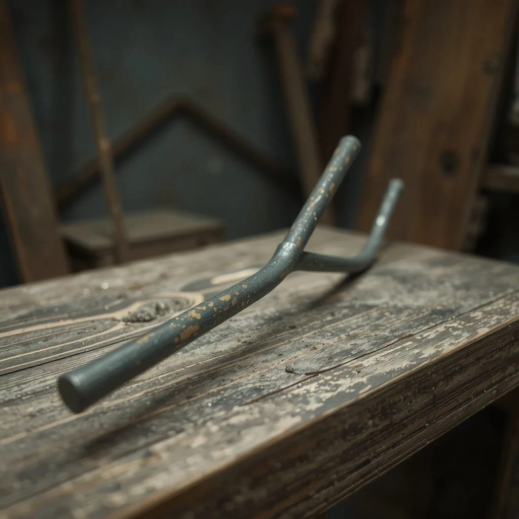

Barre d'acier tordue
Pour une barre peu épaisse ou une courbure légère, le redressage au marteau reste la solution la plus accessible. Il faut toutefois un outil suffisamment lourd : comptez 1,5 kg minimum, soit un marteau de forgeron, pour transmettre une frappe efficace sans marteler des heures.
  • Marteau de forgeron : 1,5 kg minimum pour une frappe efficace
  • Planche de bois intercalaire : protège la tige des marques du marteau
  • Bosse orientée vers le haut : positionne la déformation face au marteau
  • Frappes progressives et régulières : évitent d’écraser l’acier localement
La méthode consiste à poser la barre sur un support stable, à repérer la bosse et à la placer vers le haut. Une planche de bois intercalée entre le marteau et la tige absorbe une partie du choc et limite les marques. Les coups doivent rester progressifs et réguliers, en contrôlant la rectitude après chaque série.

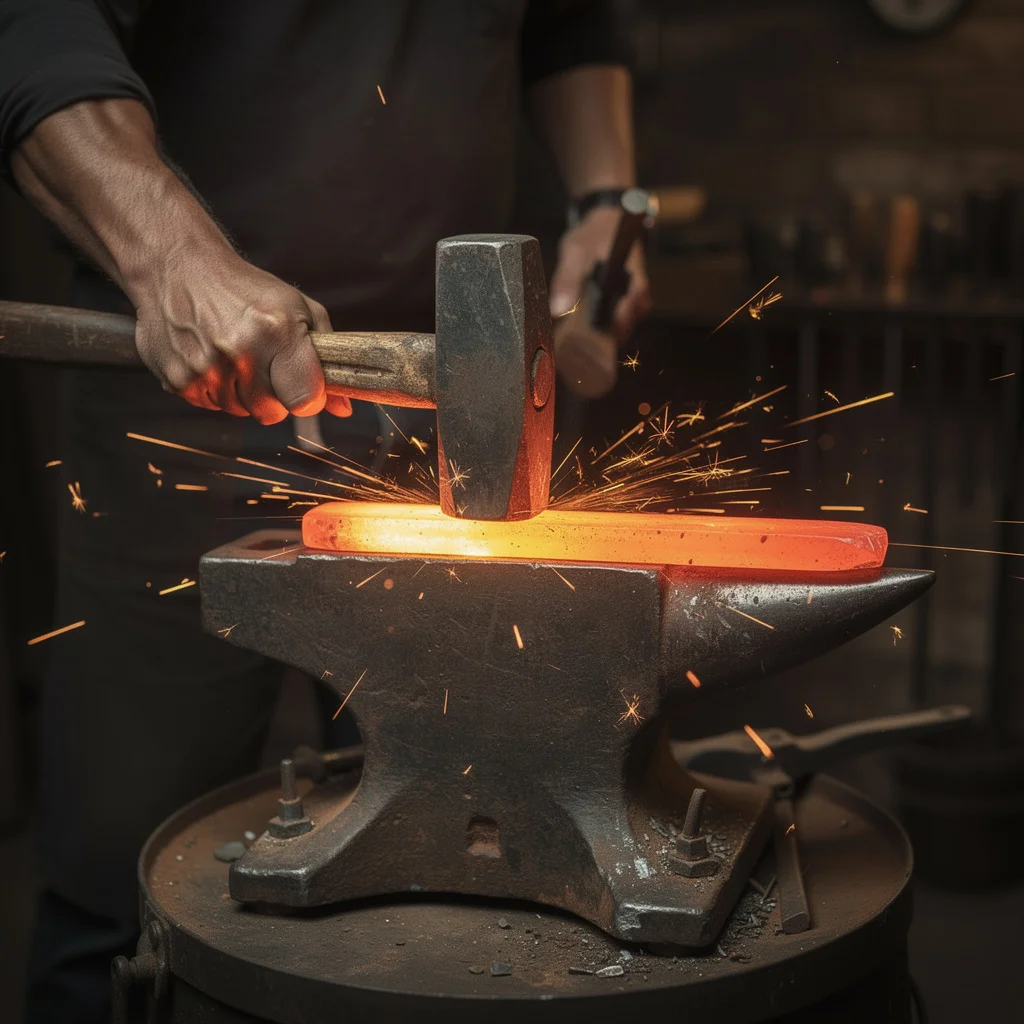

Redressage à chaud ou à froid : quelle technique choisir
Le choix entre le redressage à froid et le redressage à chaud dépend surtout du diamètre de la barre, de son épaisseur et du taux de déformation. À froid, vous travaillez la matière à température ambiante, sans flamme : c’est la méthode standard pour les barres fines et les pliages modérés. À chaud, on chauffe localement la zone courbée entre 650 et 1000 °C pour rendre l’acier plus malléable et éviter la fissuration sur les sections massives.
Procédé Plage de température Cas d’usage typique Risque principal
Redressage à froid ambiante Barres fines, pliages légers Fissuration si trop cintré
Redressage à chaud 650 à 1000 °C Gros diamètres, fortes épaisseurs Perte de caractéristiques mécaniques
Chauffage local de retrait rouge sombre à rouge cerise Déformation contrôlée par retrait Déformation inverse mal maîtrisée

Quand passer à la chaleur
Le chauffage local devient nécessaire pour les tubes à gros diamètre et à forte épaisseur. La chaleur dilate le métal et réduit sa résistance, ce qui limite les risques de rupture. Attention toutefois : une chauffe mal contrôlée modifie la structure de l’acier et peut fragiliser la pièce. Opérez par petites zones successives et laissez refroidir naturellement.

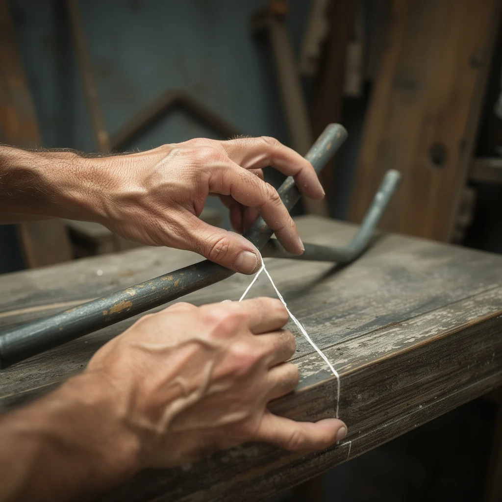

Redresser une barre d’acier tordue ne s’improvise pas au premier coup de marteau. En suivant un ordre précis, mesurer, marquer, presser, contrôler, vous limitez le risque de casser la pièce ou de créer une nouvelle courbure. Voici la séquence complète.
  • Mesurer la zone impactée : notez la longueur exacte au centimètre près.
  • Nettoyer et inspecter la barre : éliminez saleté et résidus, puis repérez bosses et fissures.
  • Marquer au crayon métallurgiste : ciblez les zones précises à travailler, des deux côtés.
  • Presser lentement la zone pliée : la presse applique une pression progressive, jamais un coup sec.
  • Arrêter dès redressement obtenu : ne poussez pas au-delà, la matière n’est pas élastique à l’infini.
  • Anticiper le retour élastique : l’acier revient légèrement en arrière après la pression relâchée.
La première étape, la mesure au centimètre, conditionne tout le reste. Elle vous donne une référence pour savoir de combien la barre doit revenir et vous évite de surcorriger. Sur une tige ou une barre à mine de 35 mm de diamètre, une erreur de quelques degrés se retrouve amplifiée sur toute la longueur.
Côté marquage, tracez des repères fins au crayon métallurgiste au sommet de la bosse et de chaque côté. Cela vous permet de placer la presse ou la cale au bon endroit. Si vous frappez au marteau, intercalez une planche de bois entre l’outil et l’acier pour ne pas marquer la surface.
Une fois la pression relâchée, contrôlez l’alignement à l’œil et à la règle. La barre revient légèrement en arrière : prévoyez toujours ce retour élastique avant de considérer l’opération terminée.

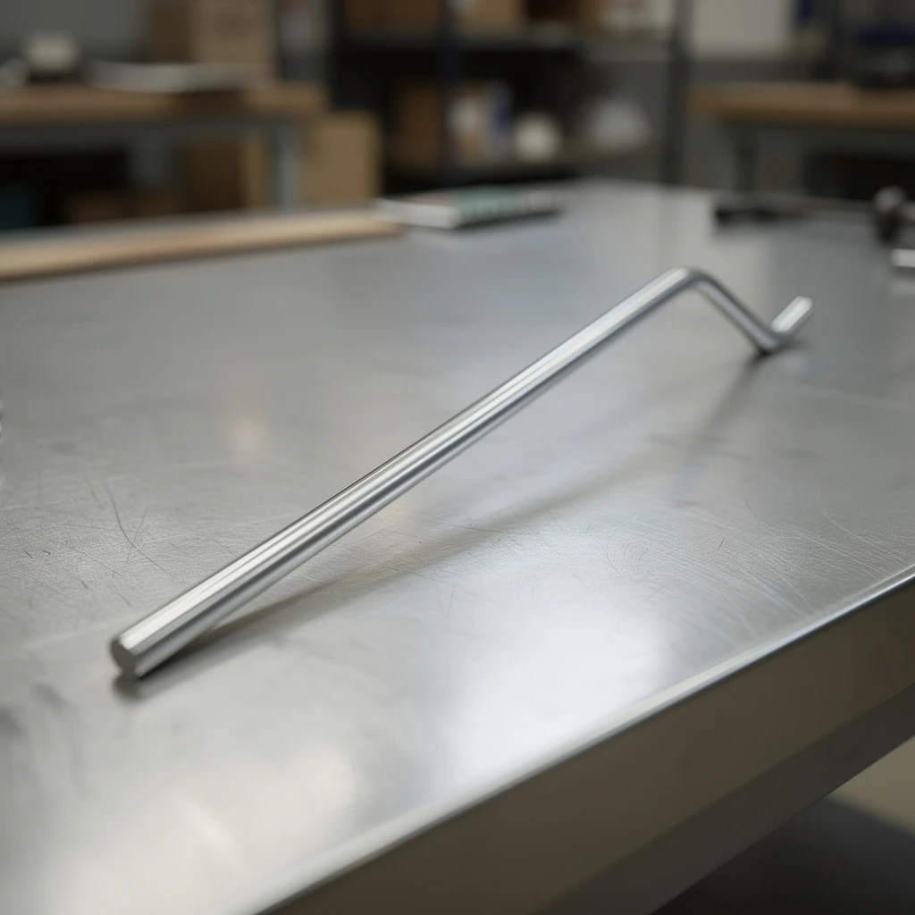

Barres rondes et tubes : deux logiques opposées
Une barre ronde pleine de Ø 16 mm en acier faible carbone peut subir jusqu’à 4 pliages à environ 45° sans casser. Sa section massive encaisse les chocs du marteau sans se déformer localement. À l’inverse, un tube rond réagit très mal aux frappes directes : sa paroi creuse se déforme et l’ovalisation devient irréversible. Pour ce type de produit, privilégiez toujours la presse mécanique, qui applique une pression lente et répartie au lieu d’un impact ponctuel.
