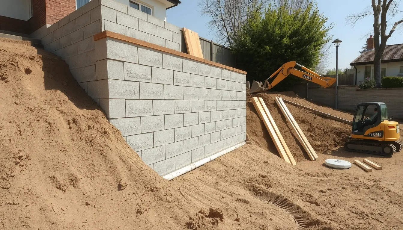

Les spécialistes classent les ouvrages de soutènement en 8 grandes familles. Ce classement va du simple mur poids en pierres sèches jusqu’aux techniques les plus lourdes comme le remblai renforcé. Pour un particulier, la grande majorité des projets concerne des murs d’une hauteur inférieure à 3 mètres, le plus souvent adossés à une maison individuelle. Voici les trois grandes catégories à connaître avant de choisir.
Les murs poids et autostables (pierres sèches, béton, gabions, préfabriqué)
Le mur poids, aussi appelé mur gravitaire, retient la poussée des terres par son seul poids. La poussée est minimale au sommet et croissante avec la profondeur : le mur s’épaissit donc vers sa base, selon un fruit marqué.

Le mur poids, aussi appelé mur gravitaire, résiste à la poussée des terres par sa seule masse. Cette poussée est minimale au sommet du mur et augmente progressivement avec la profondeur. Pour tenir bon, l’ouvrage s’épaissit donc vers sa base : c’est le fruit, cette inclinaison caractéristique qui élargit l’emprise au sol.
Ses matériaux de prédilection sont les pierres sèches, les pierres jointoyées, le béton coulé ou encore les gabions remplis de cailloux. Ce type de mur convient bien aux ouvrages de faible à moyenne hauteur, notamment autour des 3 mètres, hauteur la plus courante pour les murs de soutènement de maisons individuelles.
Le mur autostable reprend exactement le même principe : il doit son équilibre à son propre poids et à la qualité de son assise, sans ancrage ni renfort particulier. Un drainage efficace reste toutefois indispensable pour éviter que l’eau ne vienne déstabiliser cet équilibre.
