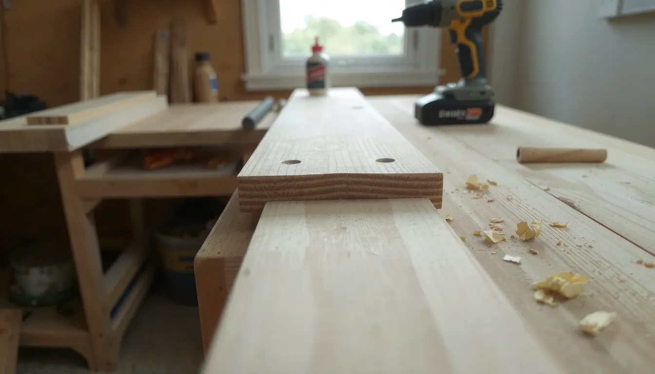

Assemblage par tourillons
Section bois Nombre tourillons Diamètre recommandé Espacement en charge modérée
45 × 95 mm 3 Ø 8 mm 25 mm
Sections courantes 2 à 4 Ø 8 mm 25 mm
L’assemblage par tourillons consiste à insérer des chevilles cylindriques en bois dans des trous percés en bout et en face des deux pièces à réunir. C’est une méthode simple, accessible au débutant, qui offre une résistance bien supérieure à un simple collage en bout grâce au pont mécanique créé par les chevilles.
Pour un joint bout à bout sur une lisse de 45 × 95 mm, comptez 3 tourillons Ø 8 mm alignés sur l’axe, espacés de 25 mm sous charge modérée. Sur des sections plus importantes, on monte à 2 à 4 tourillons selon la largeur disponible.
Quel bois choisir et comment percer
Les tourillons les plus fiables sont en hêtre cannelés. Les cannelures laissent échapper l’air et l’excédent de colle lors de l’insertion. Le perçage doit être réalisé à un diamètre très légèrement supérieur à celui du tourillon : assez serré pour tenir, assez libre pour laisser passer la colle. Un gabarit de perçage assure l’alignement des trous sur les deux pièces.
L’humidité du bois doit être maîtrisée pour un assemblage fiable : visez 6 à 12 % pour un usage intérieur, 12 % pour du mobilier. Au-delà de 22 %, la résistance chute et le bois travaille.
Collage et insertion
La colle à bois dans les trous est obligatoire avant d’insérer les tourillons. Sans elle, le joint perd l’essentiel de sa tenue. Étalez la colle dans chaque avant-trou ainsi que sur les tourillons, puis assemblez sans attendre. Le séchage demande de 2 à 24 h selon la colle utilisée et la température ambiante.
Pour un alignement correct, tolérez au maximum 0,5 mm d’écart entre les chants. Un décalage angulaire de 0,5° suffit à créer un jour visible sur la face.
