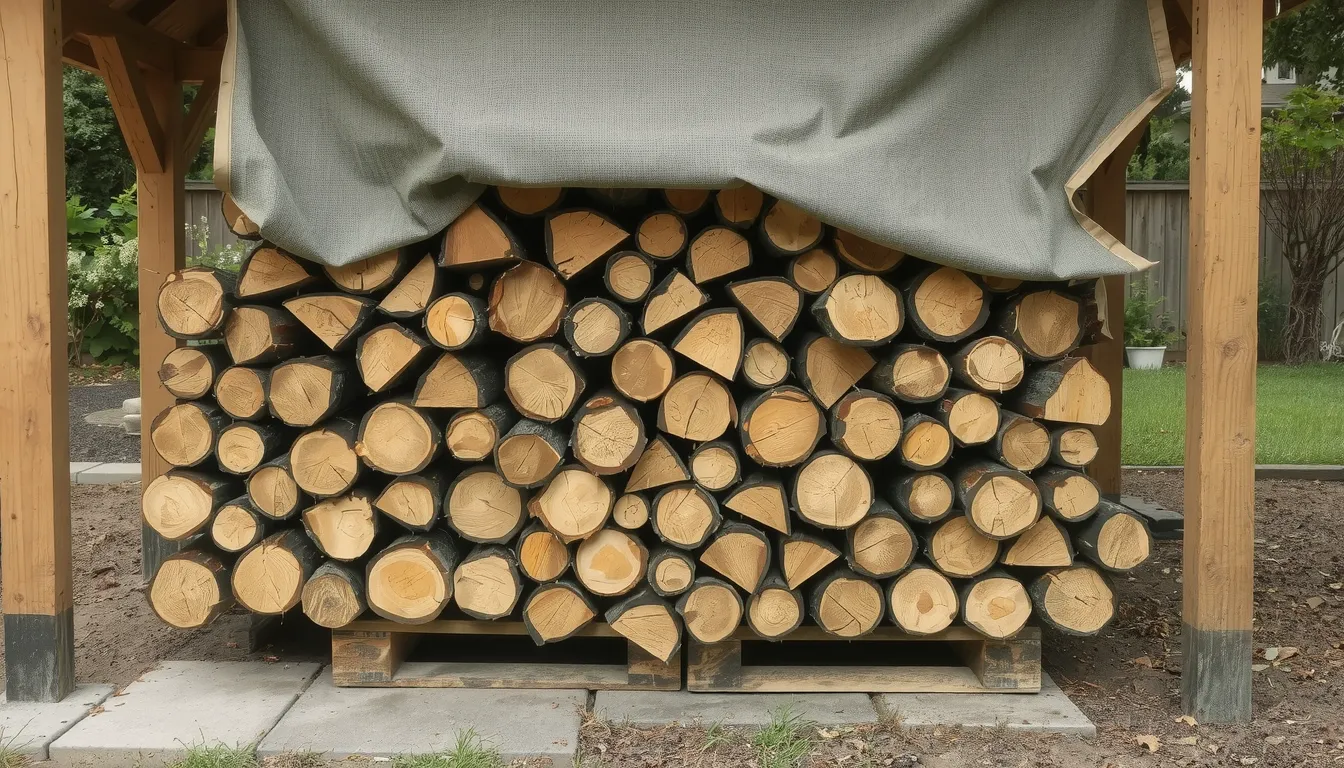

  • Surélever sur palette ou chevrons : le bois repose à au moins 10 cm du sol.
  • Base en bûches transversales : une rangée inférieure posée en travers stabilise toute la pile.
  • Empiler sans trop serrer : ménagez de légers interstices pour l’aération.
  • Éviter contact sol et mur : le bois touche uniquement son support surélevé.
  • Hauteur de pile limitée à 1,8 m : au-delà, la base risque de céder.
La base transversale mérite une attention particulière. En croisant les premières bûches perpendiculairement au reste de la pile, vous créez une assise stable qui ne s’affaisse pas et vous laissez l’air passer sous l’ensemble. Cette astuce évite aussi que les bûches du bas ne pourrissent au contact d’une dalle ou d’une terre humide.

Bâcher uniquement le dessus de la pile
  • Bâche sur le dessus seulement : elle couvre la pile sans la bloquer.
  • Côtés toujours libres : l’air doit circuler entre les bûches.
  • Éviter la bâche hermétique totale : elle retient la condensation et fait pourrir le bois.
Une bâche posée sur le dessus de la pile suffit à tenir la pluie à distance. Elle doit déborder légèrement sur les côtés pour que les gouttes ne ruissellent pas dans les bûches. Le reste de la pile demeure ouvert à l’air libre.
Si vous couvrez les côtés, l’humidité s’accumule sous la toile et le séchage s’arrête. Une bâche hermétique totale transforme la pile en piège à condensation.
