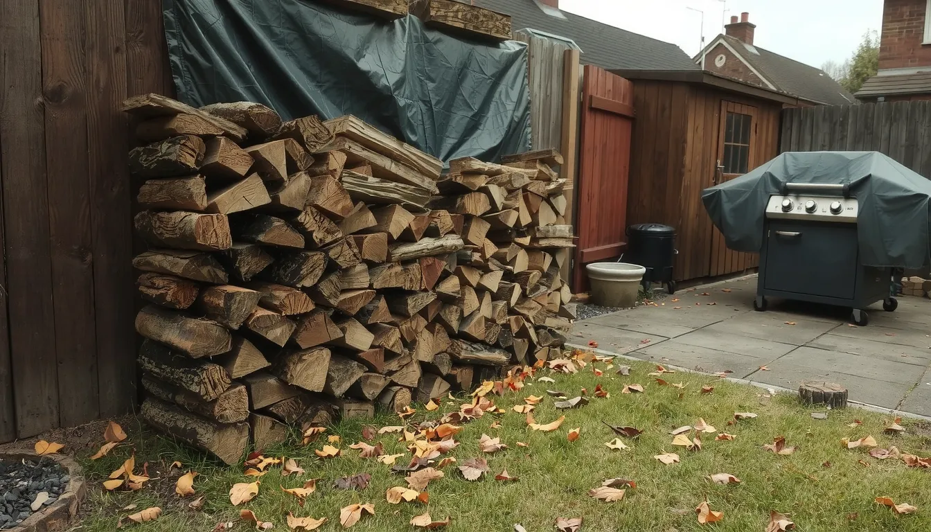

Comment empiler et surélever son bois correctement
Surélévation et hauteur de pile : les règles de base
  • Surélévation de 10 à 15 cm minimum entre le sol et la première bûche
  • Hauteur de pile limitée à 1,5 m pour éviter tout basculement
  • Palettes, tasseaux ou parpaings comme base stable et ventilée
  • Bûches longues et droites en base pour stabiliser l’ensemble
Poser le bois directement sur le sol est l’erreur la plus courante. L’humidité remonte par capillarité, le bois pourrit et les insectes s’y installent. Une surélération de 10 à 15 cm suffit à créer une lame d’air qui protège le bas du tas.
La hauteur de 1,5 m n’est pas arbitraire : au-delà, une pile mal équilibrée peut s’effondrer, surtout après une averse. Une paire de supports de sol métalliques coûte entre 20 et 60 euros et règle définitivement la question de la stabilité.
Technique d’empilage pour un séchage optimal
Pour un séchage homogène, empilez les bûches en couches croisées : une rangée dans un sens, la suivante perpendiculairement. L’air circule ainsi entre chaque bûche et évacue l’humidité (le bois frais contient 40 à 50 % d’eau).
Laissez un léger espace entre les bûches, sans les serrer. Appliquez la règle du premier entré, premier sorti : consommez d’abord le bois empilé en premier, car il a eu plus de temps pour sécher. Un bois bien séché atteint moins de 20 % d’humidité, seuil d’une combustion efficace.
Protéger le bois de la pluie : bâche, abri et couverture
Bâche ou abri : quelle protection choisir
La règle d’or est simple : seul le dessus du tas doit être couvert. Une bâche posée uniquement sur la partie supérieure laisse l’air circuler sur les côtés, ce qui permet au bois de continuer à sécher même après une averse. C’est la solution la plus économique et la plus rapide à mettre en place.
Pour une protection durable, un abri ouvert sur les côtés reste la meilleure option. Prévoyez un toit incliné pour évacuer l’eau de pluie vers l’arrière ou le côté, jamais vers le tas. Si vous construisez un abri, sachez qu’une surface inférieure ou égale à 5 m² ne nécessite aucune déclaration préalable. Un simple auvent démontable ou une tôle fixée sur piquets fait très bien l’affaire pour un usage courant.
Erreurs à éviter pour ne pas bloquer la ventilation
Certaines habitudes, pourtant courantes, empêchent le bois de sécher et favorisent moisissures et pourrissement. Voici les quatre erreurs les plus fréquentes à bannir :
  • Bâcher les côtés du tas : l’humidité reste prisonnière et le bois commence à pourrir.
  • Couvrir avec bâche imperméable totale : aucune évacuation de la condensation interne possible.
  • Toit sans inclinaison d’évacuation : l’eau stagne puis ruisselle dans le tas.
  • Bloquer la circulation d’air latérale : le séchage s’arrête et les champignons s’installent.
Retenez qu’une bâche bien posée doit toujours laisser les flancs du tas à l’air libre. Si vous hésitez, mieux vaut ne rien mettre du tout que d’enfermer vos bûches sous une couverture étanche.
