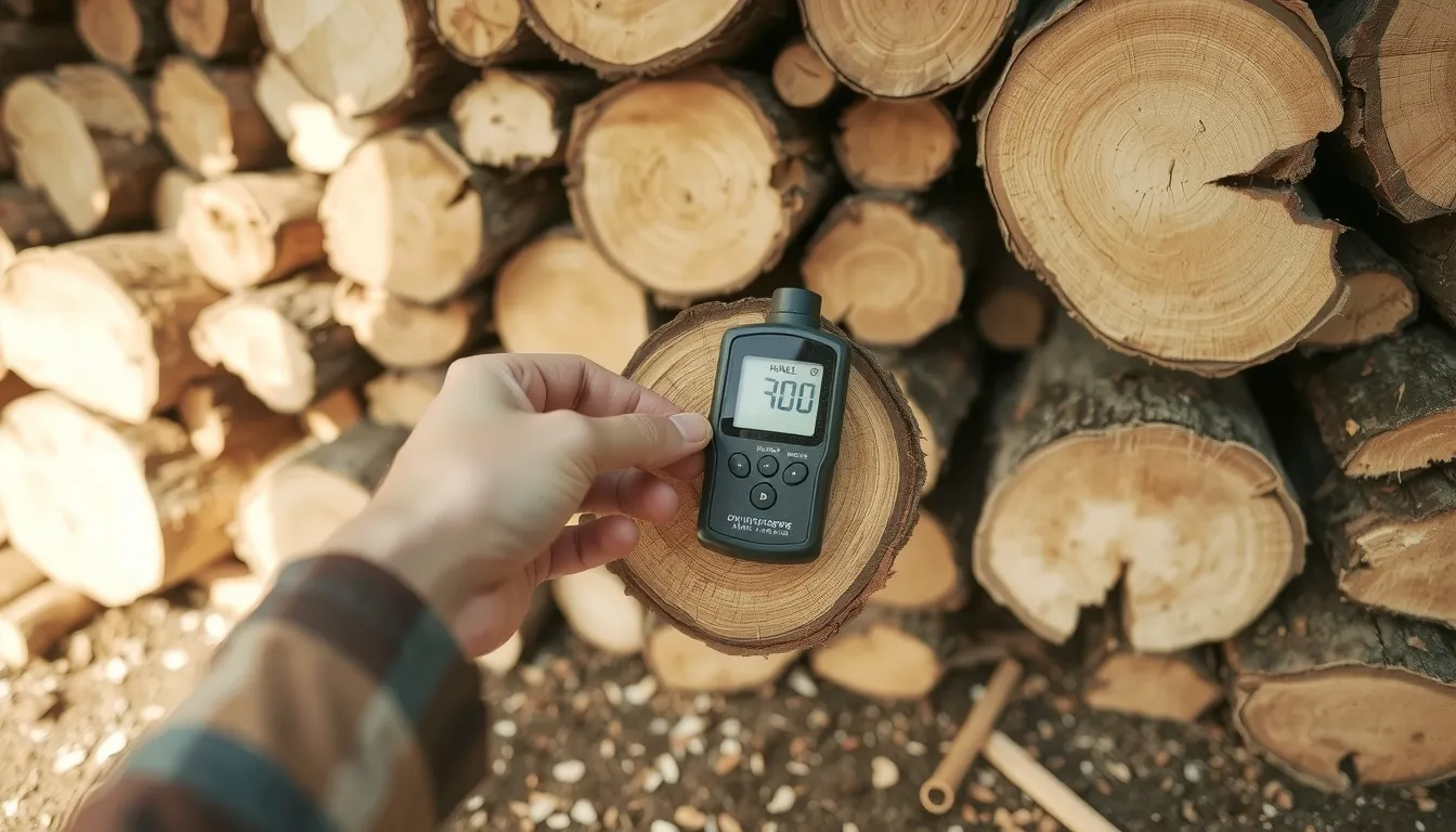

Comment mesurer le taux d’humidité de son bois
Mode d’emploi de l’humidimètre sur bois de chauffage
Un humidimètre coûte moins de 30 € et reste l’outil le plus fiable pour connaître l’état réel d’une bûche. Pour une mesure juste, suivez ces quatre étapes simples :
  • Fendre la bûche en deux : la surface extérieure est toujours plus sèche.
  • Mesurer au cœur du bois : c’est là que l’humidité résiduelle persiste.
  • Varier les points de mesure : face, tranche et cœur de plusieurs bûches.
  • Choisir un humidimètre à masse sèche : le plus précis pour le bois de chauffage.
Plantez la sonde dans le fil du bois, pas entre les fibres. Répétez l’opération sur au moins trois bûches du même lot : un seul relevé ne représente pas l’ensemble de la stère. Si l’appareil affiche un écart important d’une bûche à l’autre, c’est souvent le signe d’un séchage inégal.
