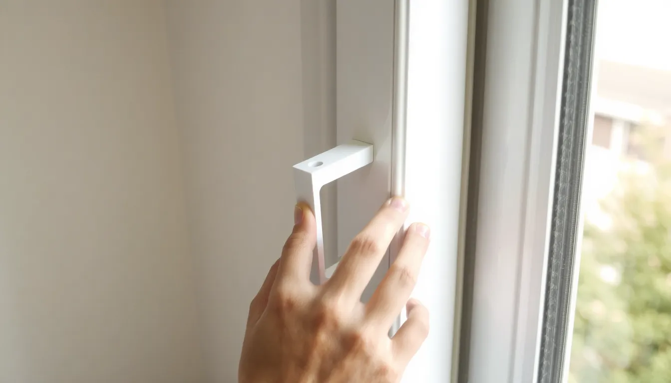

Pour sortir de cette position, maintenez l’anti-fausse manœuvre enfoncé fermement contre la tranche du vantail, côté poignée. Pendant que vous le retenez, repositionnez la poignée à l’horizontale, en position battante. Rabattez ensuite le haut du vantail contre le dormant sans à-coups, plaquez l’ouvrant, puis basculez la poignée vers le bas pour verrouiller.
Si votre fenêtre ne possède pas d’anti-fausse manœuvre, la manœuvre se fait en trois gestes : poignée à l’horizontale, vantail ramené à plat, poignée verrouillée vers le bas. Une fois débloquée, testez toujours les deux modes d’ouverture pour confirmer que le mécanisme est revenu en place.

L’anti-fausse manœuvre est une petite pièce située sur la tranche du vantail, côté poignée. Elle empêche physiquement la rotation de la poignée tant que la fenêtre n’est pas correctement refermée sur son dormant. C’est elle qui interdit l’ouverture simultanée en oscillo et battant, ce qui provoquerait la fameuse position drapeau. Quand elle coince ou disparaît, la poignée se bloque en mi-course et la fenêtre devient impossible à manœuvrer.
Pour débloquer la poignée, commencez par appuyer fermement sur l’anti-fausse manœuvre en la tirant vers vous, puis maintenez la pression tout en tournant la poignée. Si elle résiste encore, ramenez délicatement le vantail contre le dormant pour supprimer toute tension dans la quincaillerie. La poignée doit alors retrouver sa course normale : ne forcez jamais, vous risqueriez de casser un galet ou de tordre la crémone.
Sur les modèles récents, l’anti-fausse manœuvre peut se présenter sous forme de gâchette ou de bouton : repérez sa forme avant d’agir. Une fois la poignée libérée, testez les deux positions (battant puis soufflet) pour vérifier que le mécanisme répond correctement.

- Identifier le type de poignée : gâchette à pousser ou bouton à presser.
- Actionner l’anti-fausse manœuvre : maintenez-le appuyé fermement vers vous.
- Débloquer la poignée : tournez-la lentement jusqu’en position horizontale.
- Rabattre l’ouvrant : plaquez le haut du vantail contre le dormant.
- Verrouiller la poignée : basculez-la vers le bas, position fermée.
- Tester les deux modes : vérifiez battant puis soufflet, sans forcer.
