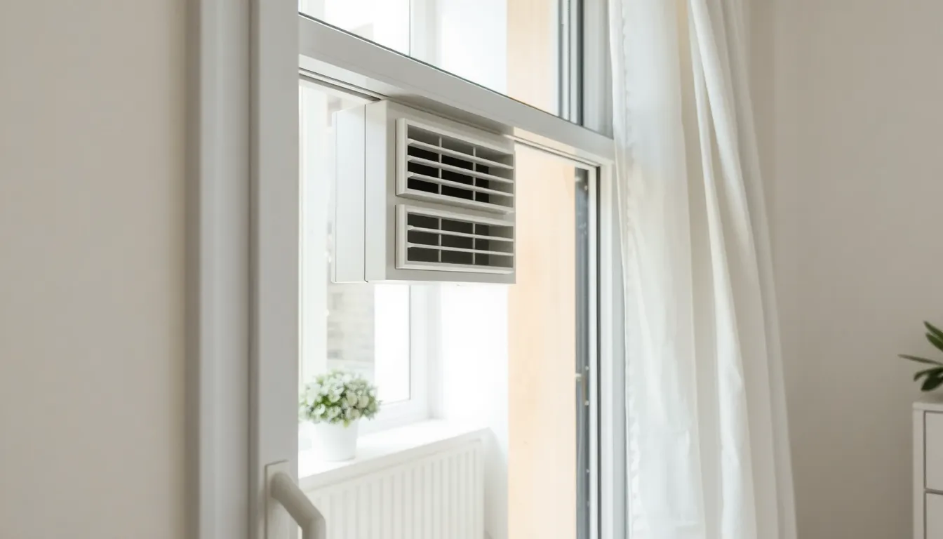

Pourquoi prévoir une aération sur ses fenêtres : enjeux et bénéfices
aération fenêtre obligatoire ou pas
Une famille de 4 personnes rejette environ 10 litres de vapeur d’eau par jour : cuisine, douches, respiration, linge. Sans renouvellement d’air, cette humidité s’accumule et se transforme en condensation sur les vitrages, puis en moisissures sur les murs froids.
Les fenêtres modernes sont très étanches, ce qui bloque la circulation naturelle de l’air. Résultat : le CO₂ monte, les polluants organiques stagnent et l’air devient lourd. Une entrée d’air sur menuiserie rétablit ce flux en continu, sans ouvrir.
Un logement mal ventilé et humide pousse à chauffer davantage pour compenser la sensation de froid, ce qui augmente la facture d’énergie. L’aération de fenêtre agit donc sur trois plans à la fois : confort, qualité de l’air et performance énergétique.
