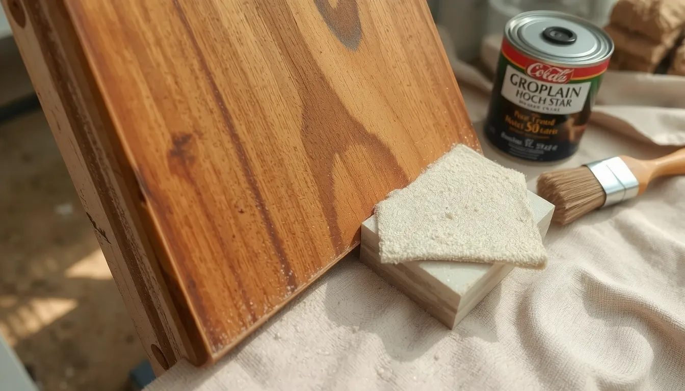

Ponçage avant lasure : bois brut, bois ancien, cas particuliers
faut il poncer entre chaque couche de lasure
Le ponçage avant lasure n’a rien d’un réflexe systématique : tout dépend de l’état réel du support. Un bois brut parfaitement lisse peut recevoir sa première couche directement, tandis qu’une surface fibreuse ou marquée exige de préparer le grain avant d’ouvrir le pot. L’objectif n’est jamais d’user le bois pour l’user, mais de créer une surface micro-rayée sur laquelle la lasure accroche durablement.
Bois brut et bois neuf scié
  • Surface lisse : ponçage inutile avant la première couche.
  • Échardes ou fentes : ponçage obligatoire pour sécuriser le support.
  • Bois scié : surface lustrée à poncer pour casser le poli.
  • Grain 120 à 150 : référence recommandée pour ce premier passage.
Un bois brut qui sort de scierie présente souvent une surface fermée, presque brillante, sur laquelle la lasure pénètre mal. Ce grain 120 à 150 crée les micro-rayures nécessaires à l’accroche des couches suivantes. Passé ce premier ponçage, dépoussiérez soigneusement : les résidus bloquent la pénétration du produit.
Bois ancien et supports dégradés
Sur un bois ancien, le ponçage ne sert pas à créer l’accroche mais à remettre le support à nu. Une finition qui s’écaille, pèle ou cloque doit être éliminée avant toute application de lasure : sans cette étape, la nouvelle couche se détachera avec l’ancienne. Un support fendillé ou irrégulier doit lui aussi être uniformisé pour offrir une surface homogène.
Si le bois présente des traces de champignons ou d’insectes xylophages, la logique change complètement : on entre dans une rénovation complète en trois étapes, avec ponçage, traitement puis trois couches de lasure. Le simple ponçage d’entretien ne suffit plus à garantir la durabilité du bois.
