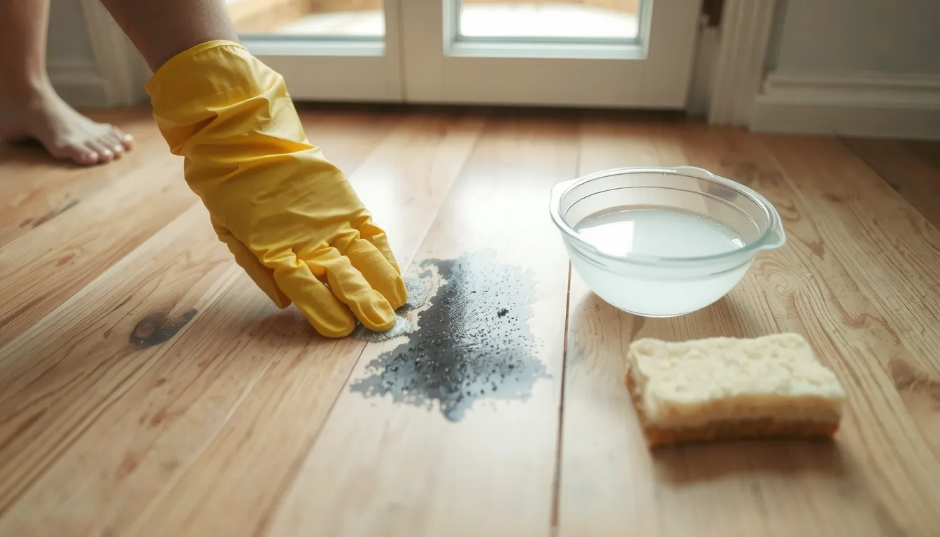

La méthode pas à pas pour détacher un parquet noirci
Un protocole unique fonctionne sur la majorité des finitions : identifier, préparer, appliquer, retirer. Comptez 2 à 3 minutes de pose pour un produit doux, et jusqu’à 2 à 3 applications si la tache est ancienne ou incrustée. Voici les six étapes à suivre dans l’ordre.
- Identifier la tache et sa gravité : superficielle (surface du film) ou profonde (bois touché).
- Nettoyer la zone environnante : retirez poussière et débris pour éviter d’étaler la salissure.
- Appliquer le produit adapté : laissez agir 2 à 3 minutes, jamais plus sur un vernis.
- Frotter en mouvements circulaires : chiffon doux ou microfibre, jamais d’éponge abrasive.
- Essuyer puis sécher : retirez les résidus, séchez immédiatement la zone traitée.
- Protéger après traitement : huile d’entretien, cire ou vitrificateur selon la finition.
Sur un parquet brut, préparez une solution de 1 verre de savon noir dilué dans 5 L d’eau, ou plus simplement 2 à 3 bouchons dans un seau d’eau chaude. Trempez le chiffon, essorez-le soigneusement, puis passez sur la tache sans détremper le bois.
Après séchage, vérifiez le résultat sous un éclairage direct. Si la trace persiste, répétez l’application plutôt que d’augmenter la dose de produit. Cette règle évite de saturer le bois et de créer un cerne plus visible que la tache d’origine.
Dernier point : n’appliquez jamais une protection (huile, cire, vernis) sur une zone encore humide. Attendez un séchage complet, sinon l’humidité reste piégée sous le film et la tache noire peut revenir.
