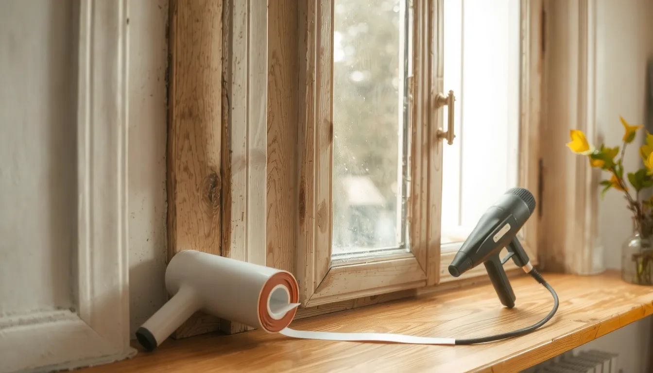

Solutions pour isoler ses fenêtres bois sans les changer
Le survitrage consiste à ajouter une seconde vitre sur l’ouvrant existant. Il conserve les boiseries d’origine et reste la solution privilégiée en zone classée ou en copropriété. Pour une double-fenêtre intérieure, ménagez un écart minimum de 12 cm entre les deux vitrages.
Le calfeutrage des joints (mousse, silicone, caoutchouc ou métal) supprime les courants d’air pour quelques euros. Le film thermorétractable offre une barrière d’appoint très économique, tandis que les rideaux thermiques comptent de 15 à 140 € par fenêtre. Ajoutez des volets roulants ou battants pour renforcer la barrière thermique et phonique.
Ces solutions rapides réduisent nettement l’inconfort, mais restent limitées si les dormants sont abîmés. Dans ce cas, seul le remplacement complet garantit la performance.

Posez un joint adhésif ou un bas de porte isolant sur les dormants et les ouvrants : c’est la solution la plus rapide et la moins chère. Un film thermique rétractable sur le vitrage complète l’action pour quelques euros.
