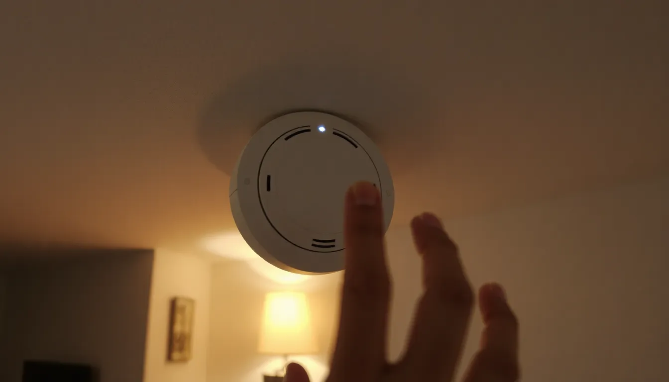

Comment arrêter le bip de mon détecteur de fumée
mon detecteur de fumee bipe
Remplacer la pile et réinitialiser l’appareil
  • Retirer le capot en le tournant d’un quart de tour.
  • Changer la pile par un modèle identique si possible.
  • Appuyer sur test quelques secondes après la pose.
  • Réinitialiser l’appareil si le bip continue malgré tout.
La pile faible est la cause la plus fréquente du bip intermittent, avec un signal sonore qui revient toutes les 30 à 60 secondes. Une pile tient en général 1 an. Si vous venez de la changer et que l’appareil bipe toujours, la pile est souvent mal enclenchée dans son logement : retirez-la et remettez-la en appuyant jusqu’au clic.
Après le remplacement, un appui long sur le bouton test confirme que le détecteur fonctionne. Si votre modèle est connecté, pensez à vérifier son état depuis l’application smartphone.
Utiliser le bouton silence ou couper au disjoncteur
Le bouton silence ou pause, situé au centre de l’appareil, interrompt le bip pendant 5 minutes. Pratique la nuit pour gagner du temps, mais cela ne règle pas la cause : la pile devra être changée rapidement.
Sur un détecteur alimenté au secteur, coupez le courant au disjoncteur avant toute intervention. Cela met fin au bip, mais si la pile de secours est présente, le signal peut persister. Une connexion défectueuse au plafond ou une plaque de fond mal verrouillée reste une cause récurrente de bip continu.
