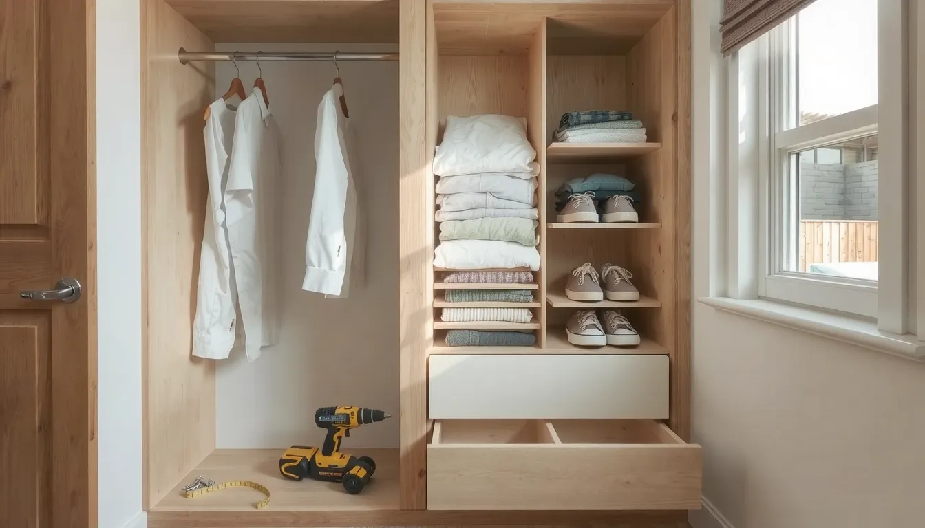

Prendre les mesures précises de son placard intégré
Avant d’acheter quoi que ce soit, on sort le mètre ruban et on note tout en millimètres, de mur à mur. Un placard intégré n’est jamais parfaitement droit, surtout dans l’ancien : les murs bougent, les angles ne sont pas d’équerre.
  • Relever les largeurs à plusieurs hauteurs : en bas, au milieu et en haut, car un mur peut présenter un écart de plusieurs centimètres
  • Retenir toujours la plus petite cote : c’est elle qui déterminera la largeur exploitable et évitera un meuble qui coince une fois monté
  • Prévoir au minimum 50 cm de profondeur pour le rangement, auxquels s’ajoutent les 10 cm d’encombrement d’un rail à 2 voies
  • Un cintre mesure 45 cm de long : comptez donc 60 cm de profondeur totale pour que les vêtements ne frottent pas contre la porte
  • Rail à 3 voies : 15 cm d’encombrement au lieu de 10, à intégrer dans le calcul si vous partez sur ce type de fermeture
Une profondeur standard de 60 cm correspond à la combinaison la plus courante : 50 cm dédiés au rangement et 10 cm au rail 2 voies. C’est la configuration qui permet à la fois de suspendre des cintres dans le sens de la profondeur et de fermer le placard sans contrainte.

Un placard de 60 cm de profondeur offre en réalité 50 cm de rangement utile, le reste étant occupé par le rail et les façades. Sans aménagement spécifique, les affaires glissées au fond deviennent vite inatteignables. Voici les solutions à privilégier :
  • Tiroirs à extraction totale : le tiroir sort entièrement, le fond devient accessible.
  • Tablettes sur rails coulissants : la tablette se tire vers vous comme un tiroir.
  • Rangement du fond accessible : réservez-y ce que vous utilisez rarement.
  • Solution économique citée : les bacs empilables glissés au fond font aussi le job.

Placer les rangements à la bonne hauteur dans le placard
Sous 40 cm de hauteur, l’accès devient difficile et la visibilité mauvaise. Les zones basses doivent donc accueillir des objets peu consultés ou volumineux, tandis que l’essentiel du quotidien se concentre entre 80 cm et 1,60 m.
Un placard bien pensé en hauteur se construit du haut vers le bas. Chaque niveau répond à un usage précis pour éviter les rangements inutiles ou les affaires perdues au fond d’une étagère.
Répartir les objets selon leur fréquence d’usage
  • Couettes et couvertures en hauteur : au-dessus de 1,80 m, utilisées quelques fois par an
  • Sous-vêtements à portée de main : entre 80 cm et 1,20 m, accessibles sans effort
  • Varier les hauteurs selon affaires : chemises, pantalons et robes demandent un espace dédié
  • Optimiser meuble haut vs armoire : un meuble haut libère le sol et exploite la zone basse
Adapter chaque niveau à la taille des objets
Une étagère standard est souvent trop haute pour les petits objets et trop basse pour les gros. Mieux vaut espacer les tablettes de 35 à 40 cm pour les vêtements pliés, et prévoir 1,40 m à 1,60 m de hauteur libre pour les robes longues. Cette logique évite le gaspillage vertical et facilite le repérage.
Dans la zone entre 40 cm et 80 cm, placez les chaussures, paniers et sacs. C’est la hauteur idéale pour les tiroirs coulissants et les bacs à roulettes, que l’on tire sans se baisser.
