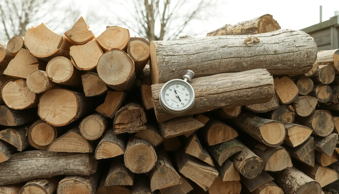

Quel taux d’humidité pour un bois de chauffage performant ?
Pour obtenir un bon rendement, le taux d’humidité de vos bûches ne doit jamais dépasser 20 %. C’est le seuil de référence qui distingue un bois de qualité d’un bois encore trop vert, inapte à une combustion propre. Le frêne et le hêtre, par exemple, demandent environ 1 an de séchage pour descendre à ce taux.
Au-delà de 20 % d’humidité, l’eau contenue dans le bois doit s’évaporer avant que la combustion ne démarre vraiment. Cette énergie perdue refroidit la flamme, favorise la condensation dans le conduit et multiplie les dépôts de suie et de goudron. Votre poêle ou insert s’encrasse alors bien plus vite.
Un bois sec, à l’inverse, offre un pouvoir calorifique stable tant que l’eau ne pénètre pas dans les fibres. C’est tout l’enjeu d’un stockage à l’abri : conserver une humidité basse pour garantir chaleur et économies de bûches.
Comment tester et mesurer l’humidité de son bois ?
Les outils et méthodes de mesure fiables
L’humidimètre reste l’outil de référence pour connaître précisément le taux d’eau contenu dans une bûche. Cet appareil à pointes mesure la conductivité électrique du bois : plus elle est élevée, plus le bois est humide. Pour un résultat fiable, fendez une bûche et plantez les pointes au cœur, dans le sens des fibres. Un bois prêt à brûler affiche un taux inférieur à 20 %.
Sans appareil, plusieurs méthodes simples permettent d’estimer la qualité du bois :
  • Test sonore creux : deux bûches frappées l’une contre l’autre sonnent clair et creux si elles sont sèches.
  • Visuel léger et fissuré : un bois sec paraît léger, ses extrémités se fendent en étoile.
  • Fendre pour vérifier le cœur : l’intérieur doit être uniformément clair, sans zone sombre ni humide.
  • Ecorce qui se détache : un signe classique d’un bois bien sec et prêt à l’emploi.
Pourquoi un bois peut sembler sec en surface
Un bois peut afficher une surface parfaitement sèche tout en restant gorgé d’eau au centre. Les gros diamètres sèchent beaucoup plus lentement car l’humidité doit migrer sur une distance importante avant de s’évacuer. Une bûche de 15 cm de diamètre peut mettre près du double de temps à sécher qu’une bûche de 8 cm.
Les conditions de stockage et la région influencent fortement ce processus. Un bois empilé trop serré, à l’ombre ou dans un abri mal ventilé, conserve une humidité résiduelle piégeée au cœur, même après plusieurs mois. Fendre les grosses bûches en deux accélère nettement le séchage et limite ce phénomène.
