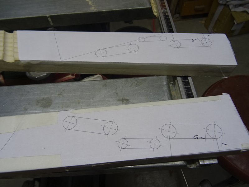

Avancement ...

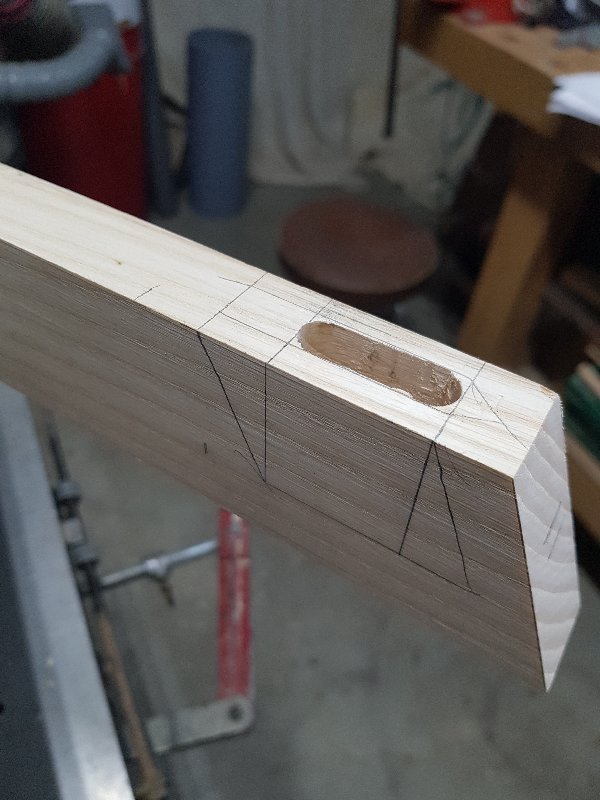

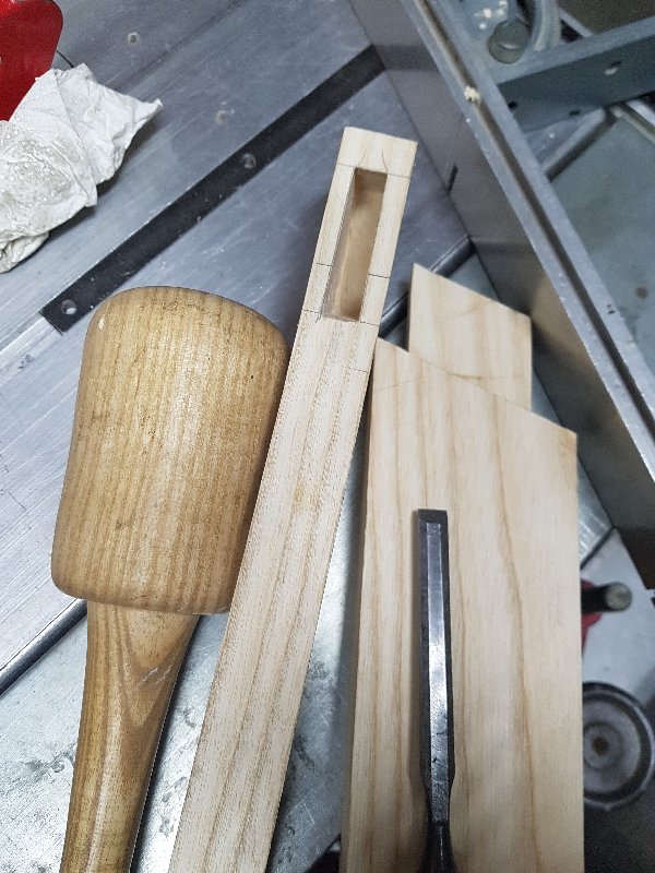

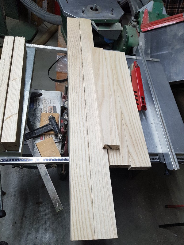

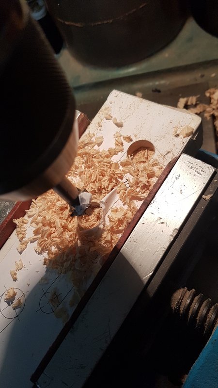

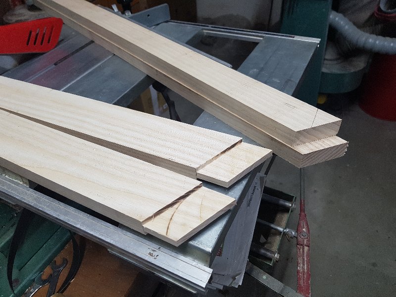

Débit
Corroyage
Tenonage
Tenons
Mortaise
finition au ciseau

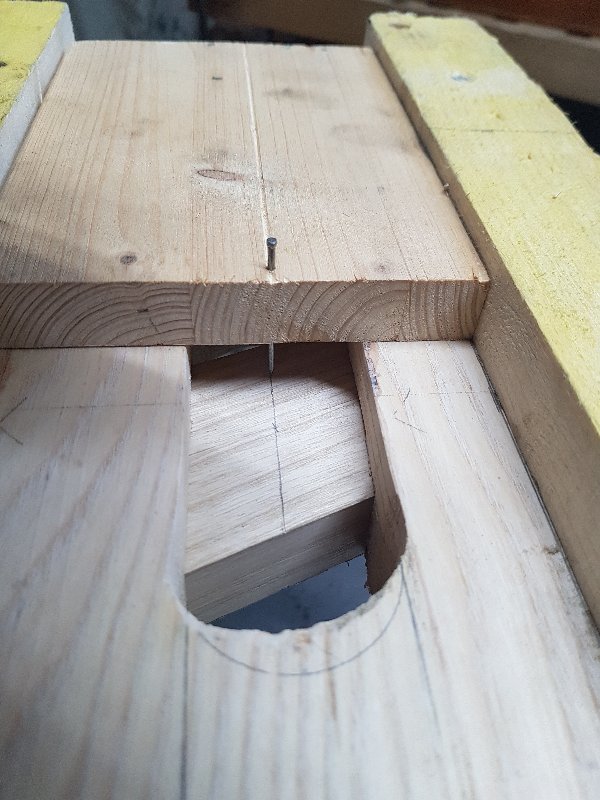

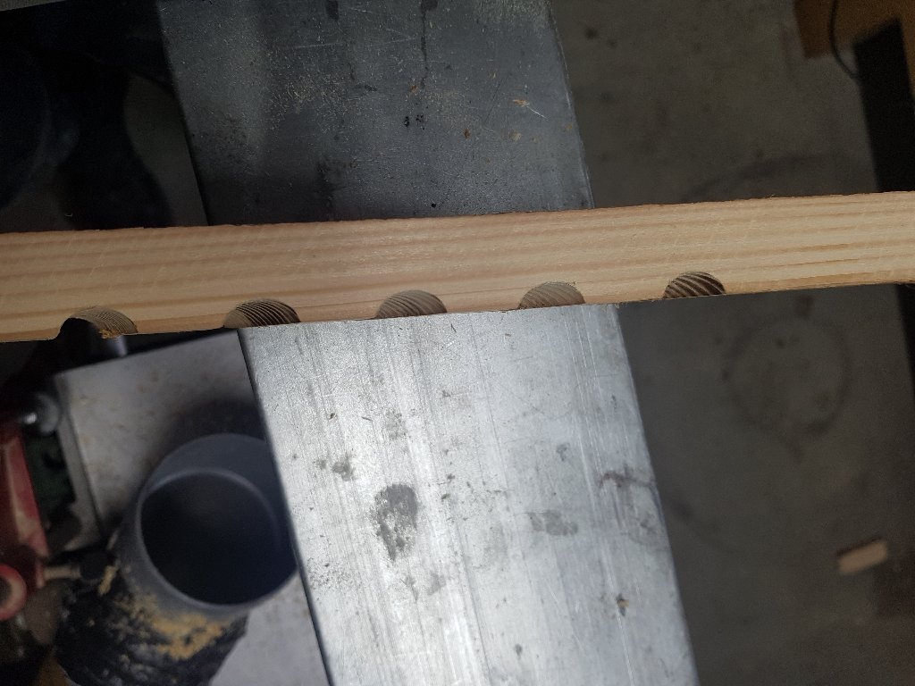

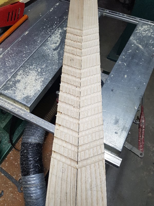

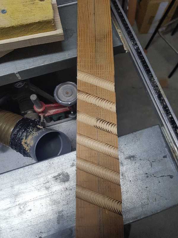

Fabrication d'un gabarit pour les rainures
Test sur une pièce de bois en pin
Résultat
A suivre ...

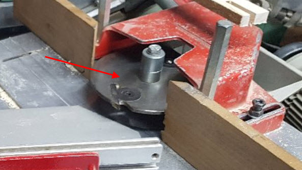

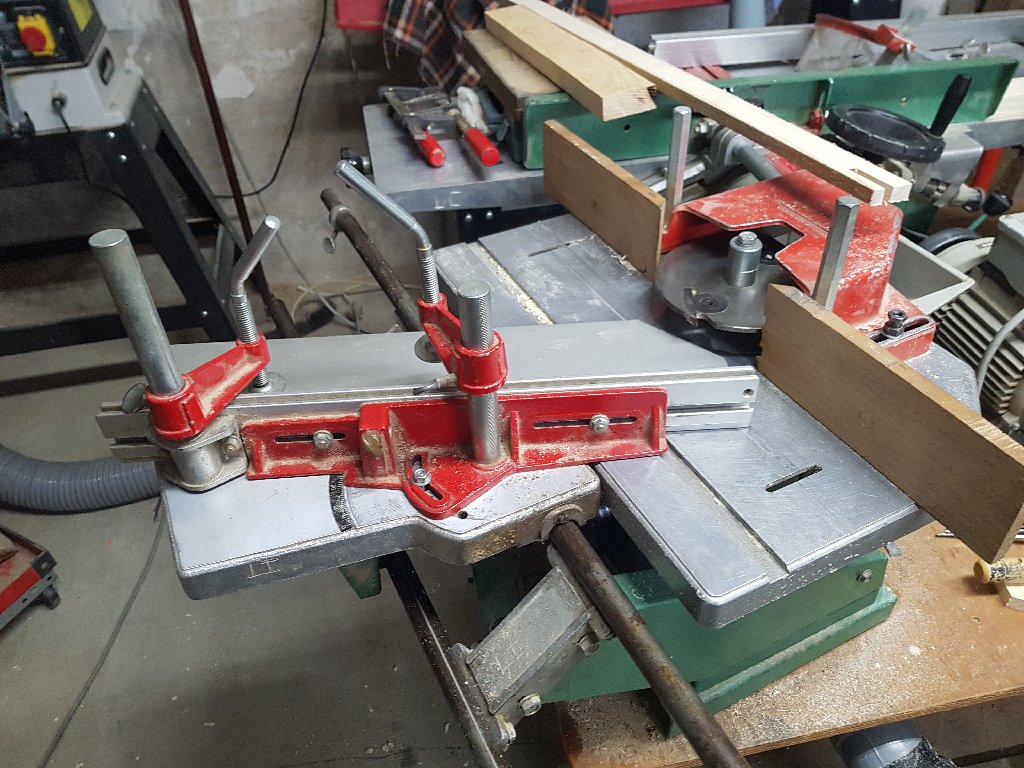

Je viens de remarquer que tu avais des plateaux "le ravageur", j'ai les mêmes à la maison.

excuse moi mais c'est quoi des plateaux "ravageurs" ?

Les plateaux "Ravageur", c'est ça :
C'est le nom de la marque qui les a commercialisé

Ha ok je ne savais pas ...c'est tout un équipement que j'ai hérité de mon père et qu'il avait il y a plus de 50 ans. Il avait acheté tout le matériel pour faire une cuisine en chêne dans son garage en pleine ville. Sa réalisation a d'ailleurs été présentée dans la catalogue Kity de l'époque.

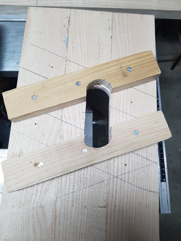

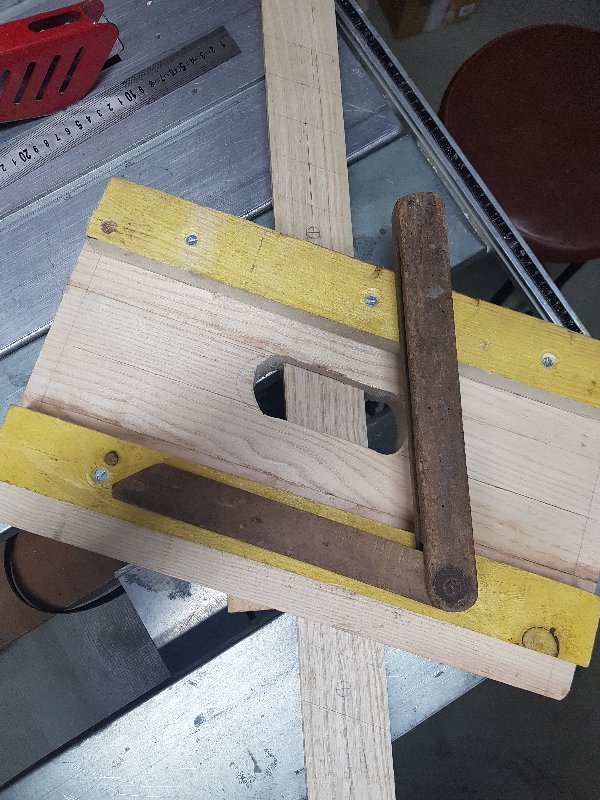

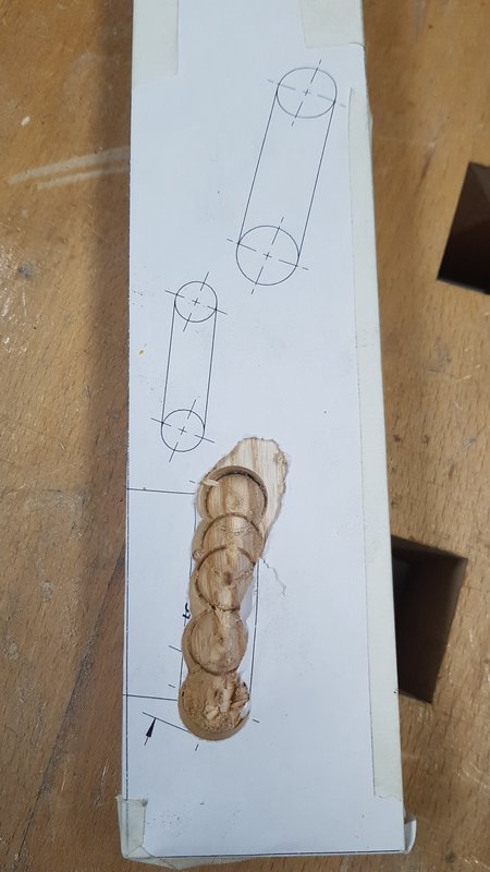

Je me suis fait un gabarit de réglage pour le centrage de la rainure
Guide une barre
Guide pour l'autre barre (retournement des 2 longerons)
Résultat
Je suis assez content

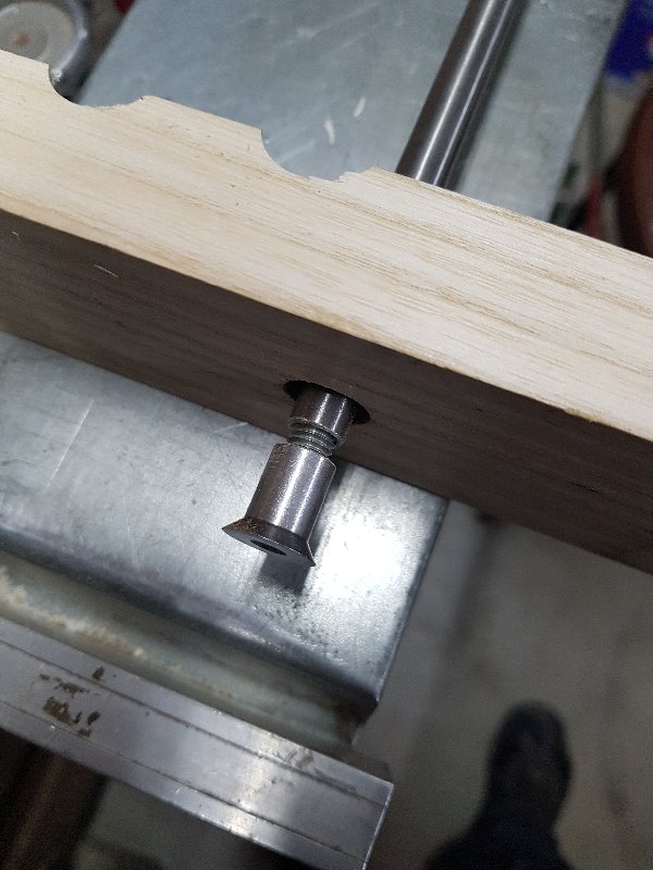

Système de liaison que je vais faire
Tube inox 10x8 entre les montants, tige filetée de 8 à l'intérieur et de chaque côté des écrous spéciaux diamètre 11 fileté pour tiges de 8 et serrage tête fraisée clé 6 pans
Et préparation gabarit pour collage des montants sur les pieds

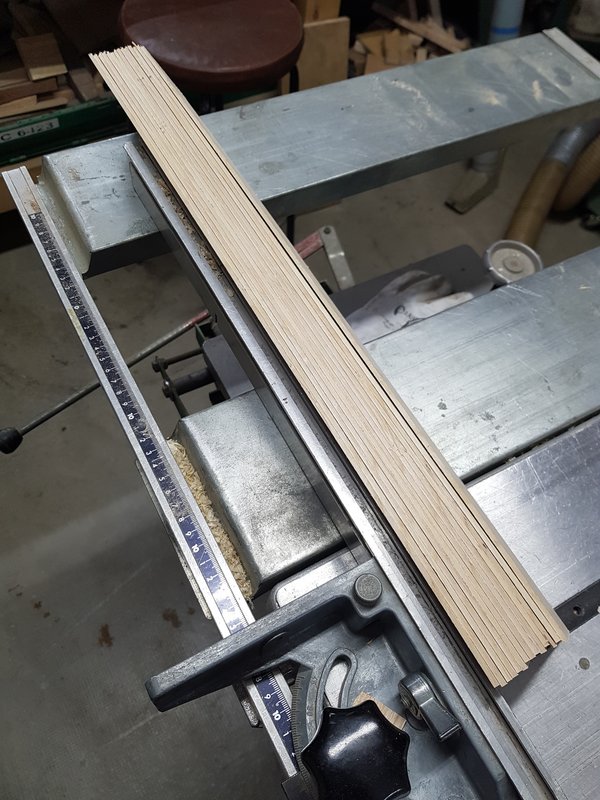

Je galère un peu pour faire des lamelles de frêne de 2 à 3 mm de 65 mm de haut à la scie circulaire. Entre chaque tranche je repasse au rabot pour aplanir au moins une face ...

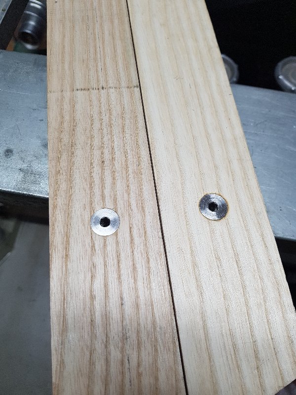

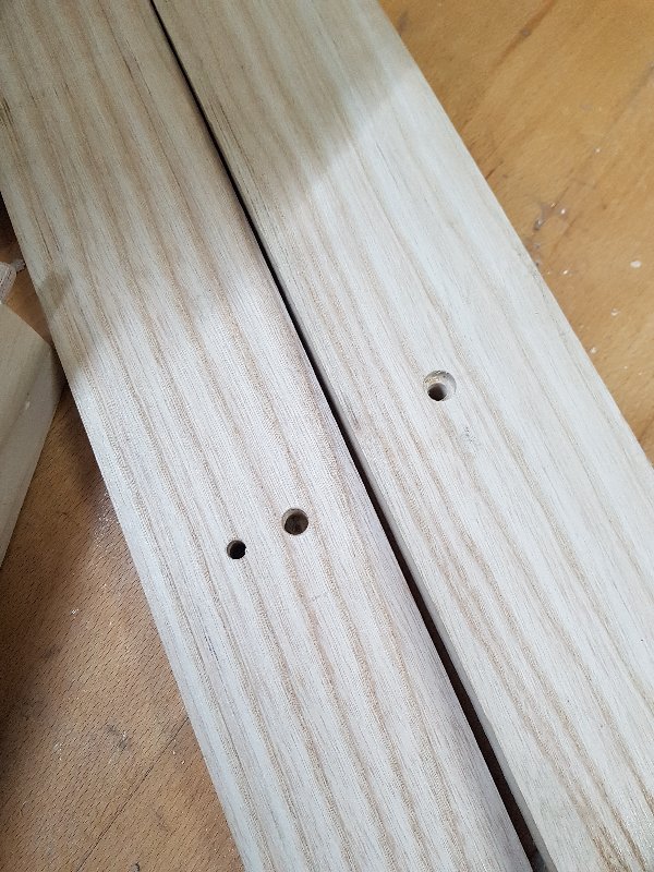

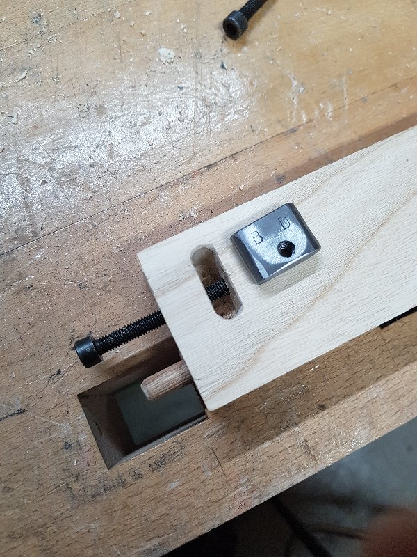

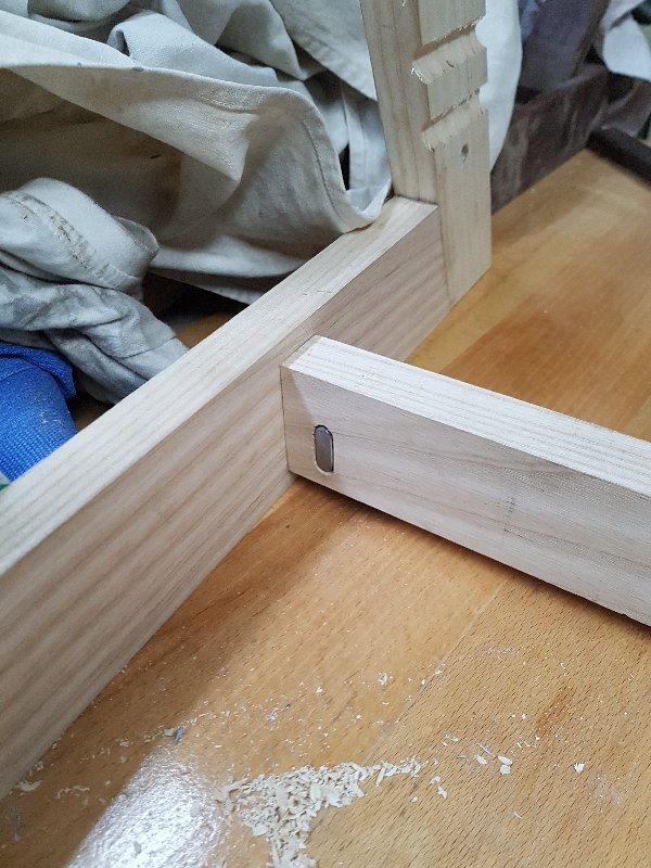

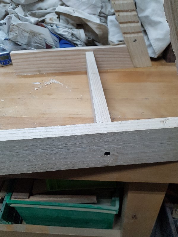

Réalisation de la jonction entre la traverse basse et les 2 côtés : 1 système avec un tourillon + 1 vis BTR qui se visse sur une partie létallique taraudée : avantage, ça se dévisse rapidement pour régler la hauteur des assises.
J'ai marqué les parties métalliques taraudées parce qu'il peut y avoir des écarts de forme et de cintrage
Perçages pour le tourillon + vis
Traverse en place

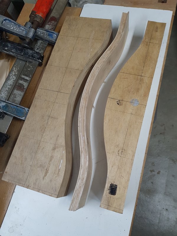

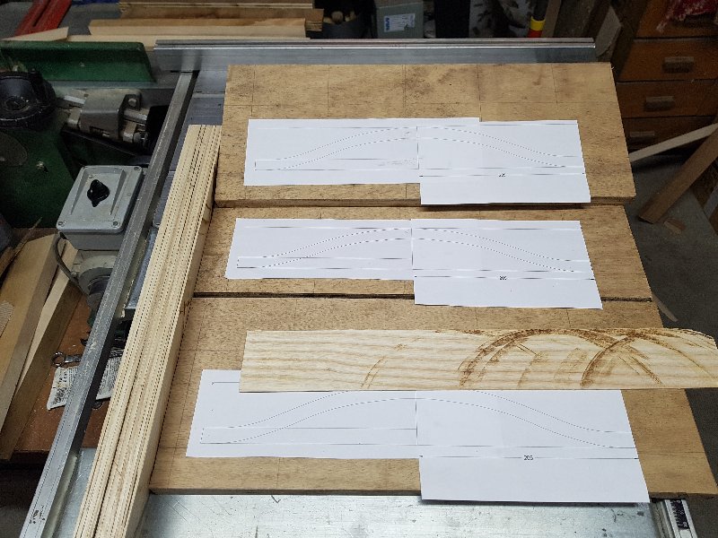

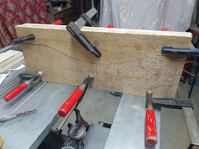

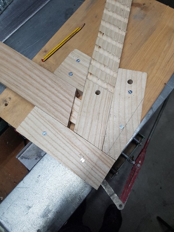

Pour le cintrage des 2 dossiers, préparation des 3 pièces à la scie sauteuse qui seront collées ensembles pour obtenir une hauteur de minimum 60 mm
Faudra rectifier à la bande parce que les 3 découpes ne sont pas parfaitement identiques

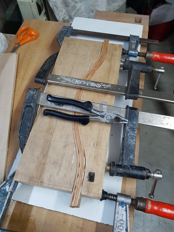

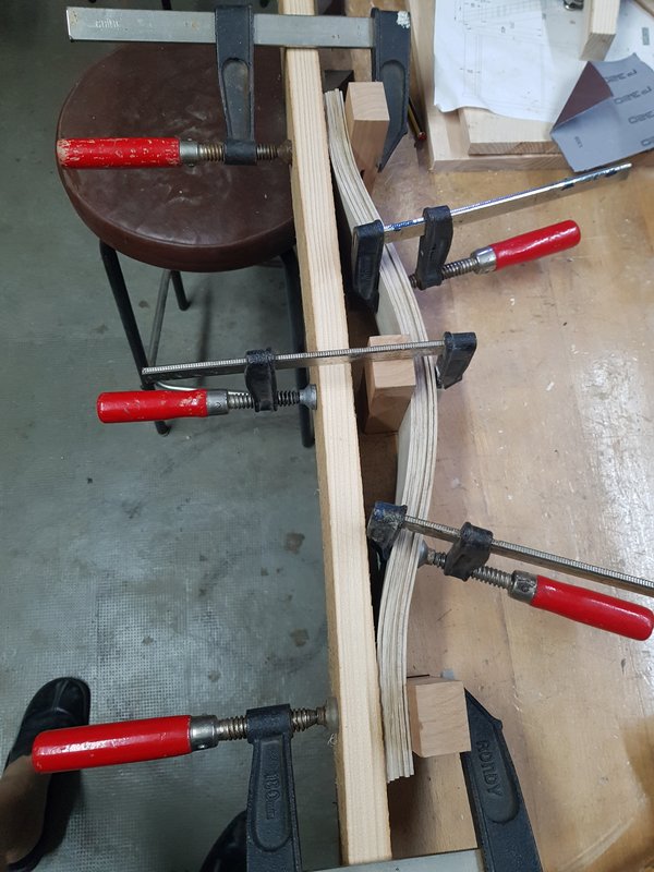

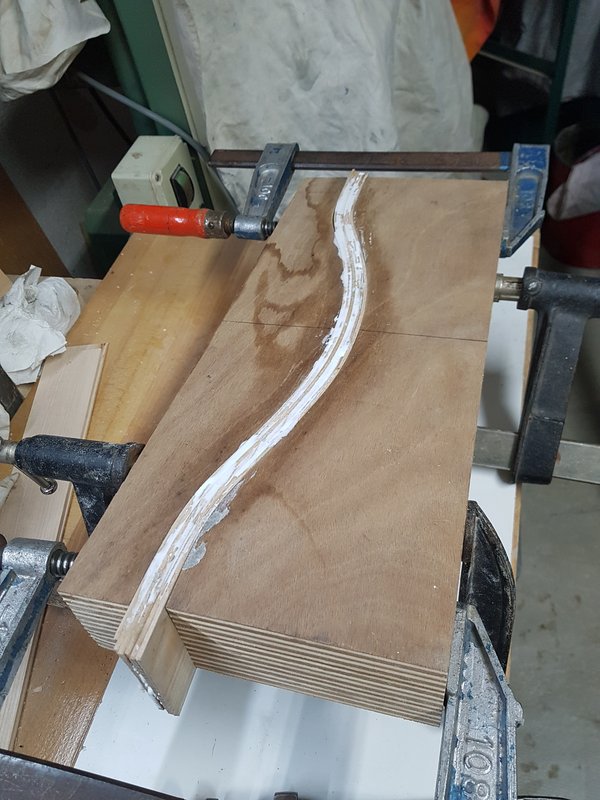

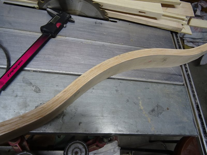

Les plaquettes en 60 mm de haut et 2,5 mm d'épaisseur ... J'ai dû réaffûter la lame de scie circulaire pour le sciage, et à chaque planche je repassais la face d'appui à la dégau. Enfin, finition à la raboteuse.

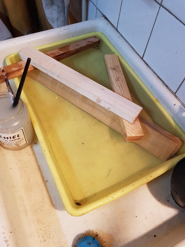

Mouillage des plaquettes (au départ j'avais essayé dans un tube mais le bois a gonflé et les plaquettes sont restées coincées dedans avec beaucoup de difficultés pour les sortir
1° Serrage des plaquettes sans colle
Entre 1° serrage et 2° séchage avec un peu de tension
2° serrage avec colle après démontage et séchage
Après démontage
Après mise à la hauteur à la dégau/Rabo
A ce niveau je me suis aperçu que le 2° dossier était mal collé (peut être pas encore assez sec ou démonté trop tôt ou bois encore humide ou pas serré bien parallèle ... )
Du coup il se décintrait ... RAGE ... j'ai réussi à écarter les languettes mal collés pour y introduire de la colle et c'est en cours de séchage.

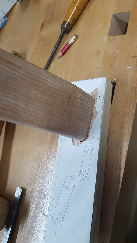

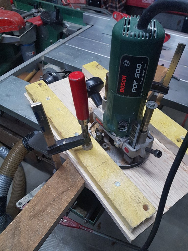

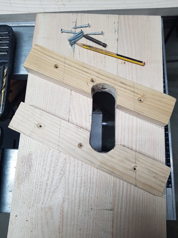

Sur le haut des 2 montants, mise en place du patron pour le défonçage de l'encastrement des 2 dossiers qui seront fixés comme la traverse du bas

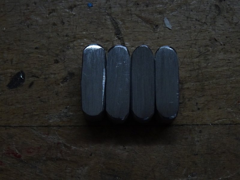

Préparation des 4 écrous à encastrer pour le serrage des dossiers

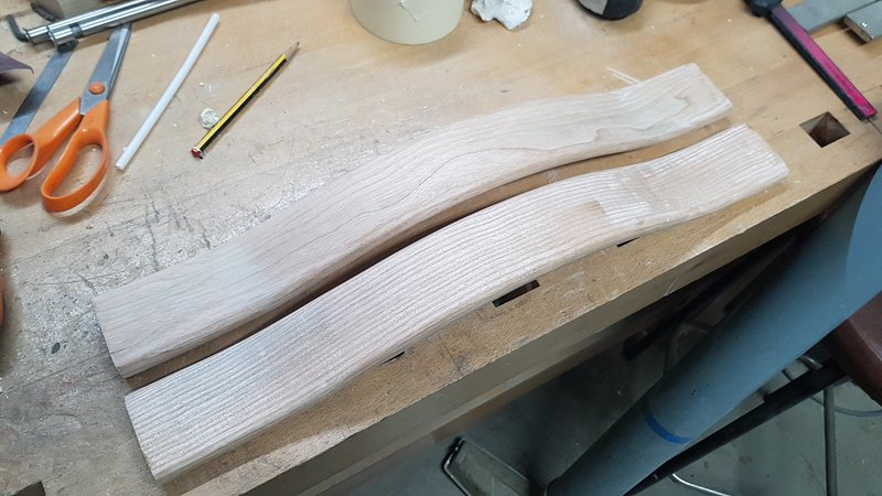

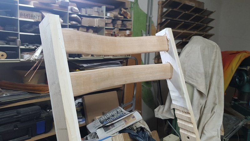

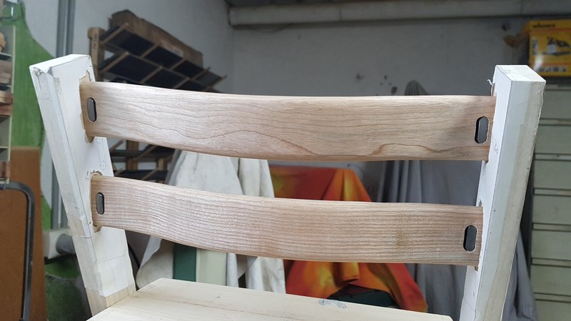

Finition des dossiers ... j'ai dû en remettre un au collage car il y avait des lamelles mal collées
Perçage des encoches pour les dossiers
Après perçage
Travail et finition au ciseau à bois et essai
Les 2 dossiers montés
Perçage et vissage par l'arrière avec écrous dans mortaise

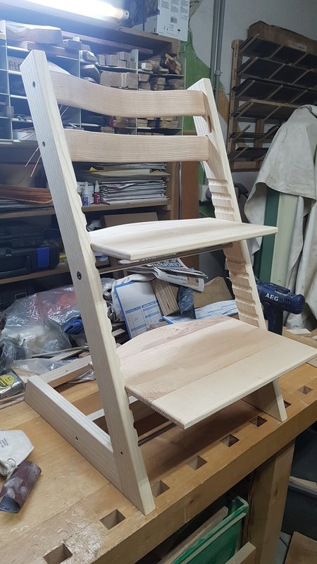

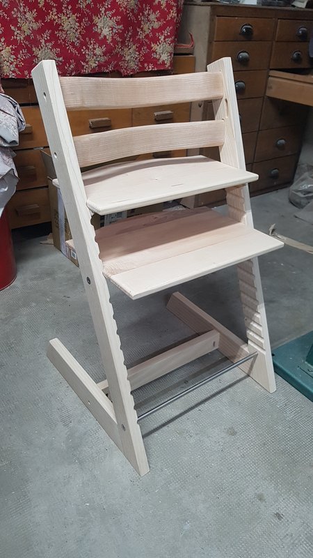

Chaise fini et poncée configuration enfant
Configuration bébé
