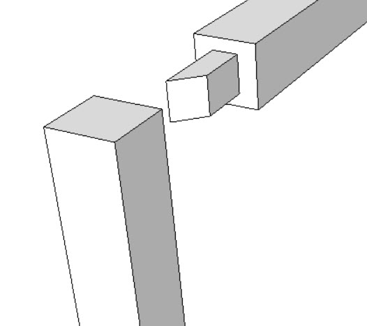

je veux faire un piètement pour une table pas très grande 90cmX60cm
J'ai des bois de section 40mm avec lesquels je veux faire les pieds et les traverses (courtes et longues). je vais me servir de ma domino (ben oui cadeau !!!  Youpi !!)
Sauf que mon idée est-elle la bonne ?  Je vous laisse les images de ce que je pense faire, le problème: les dominos se touchent !!  et ça vient rien tenir non ??
Bref, j'espère que vous allez me guider et me donner des tuyaux car là .....
Je prends tous vos conseils.

J'ai déjà réalisé ce genre de montage pour des tables en utilisant des dominos.
Ce que j'ai fait :
- couper les dominos qui se rejoignent à 45 °
- les coller dans le pied de table
- puis coller les traverses.
Bon travail

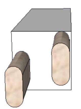

Et sinon, j'ai essayé ça (uniquement en virtuel !!)  2 dominos de 6  et de l'autre coté:domino de 12. je ne sais pas ce qui est le mieux ...  2 de 6 ou 1 de 12 ??

Les trois solutions se valent mais pour des raisons esthétiques je choisirai la solution 1 (on ne voit pas de bois de bout).
Avec ce montage, tu devras utiliser la solution que je te propose avec découpe à 45°
Tu peux aussi mettre deux dominos si tu possèdes des 8
J'essaie de faire un dessin
Est-ce que tes traverses font aussi 40*40 ?
Posts: 5,118
PostPosted: Sat 28 Mar 2020 - 11:01    Post subject: fabrication piètement table Aide Reply with quote
En faisant le dessin, je me suis rendu compte qu'il valait mieux utiliser des dominos de 16.
Si tu parles de dominos de 16, je suppose que tu possèdes la D700.
Tu peux
- faire deux mortaises dans tes pieds (profondeur à calculer pour que les trous des deux mortaises se rejoignent)
- couper tes dominos à 45°
- les coller dans tes pieds
Pour les traverses, tu peux réaliser des mortaises plus profondes (je n'ai plus en tête les dimensions d'un domino de 16)
Tu fais la même chose pour le piétement
Bon travail

Oui, toutes mes sections sont des 40X40 , et je n'ai que 2 types de dominos pour l'instant: des 6 et des 12. Hélas !!  mais ça viendra petit à petit pour les autres ...  budget oblige !!
Donc je ne sais pas trop. Je peux diminuer mes sections aussi sinon.
Je fais ce piètement de 600X900 qui va supporter un mélaminé de 18 et une machine à coudre, c'est tout. Et comme j'ai des sections de 40X40 je pensais les utiliser , mais ... c'est juste en section ? Trop peu ? Suffisant ? Pas assez ?

Idée nocturne :
Si tu as des chutes, regarde si une solution comme celle-ci est faisable avec deux dominos identiques de 12 (ou avec un de 12 sur la face extérieure et un de 6 sur la face intérieure)
Je les décale : un assez haut et l'autre assez bas.
Le dessin n'est pas à l'échelle
