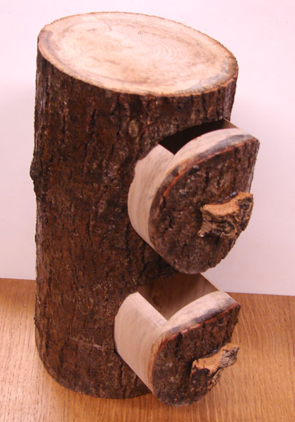

bonjour à tous
voici un essai avec une découpe dans un morceau de tronc
ma question que mettriez- vous comme genre de bouton pour les tiroirs?

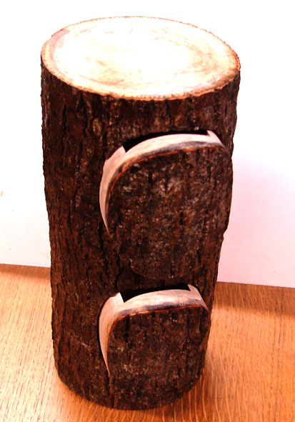

PostPosted: Fri 20 Jan 2017 - 23:26    Post subject: chantournage ruban Reply with quote
merci pour cette idée.
mais en fouillant dans mon stock j'ai retrouvé un morceau de chêne liège et j'ai fais les boutons dans l'écorce.
le tronc fait 11 cm de diamètre

PostPosted: Sat 21 Jan 2017 - 22:21    Post subject: chantournage ruban Reply with quote
Pour vous aidez à comprendre

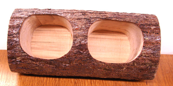

PostPosted: Sat 21 Jan 2017 - 22:40    Post subject: chantournage ruban Reply with quote
Merci,
Il y a une entrée qui se voit bien : celle de gauche.
Par contre celle de droite est quasiment invisible : j'ai dû agrandir la photo.
Ta découpe de 22 mm, tu l'as aussi fait à la scie à chantourner ?
Comment as-tu fait pour réaliser cette découpe en prenant appui sur une surface qui n'est pas plane ?

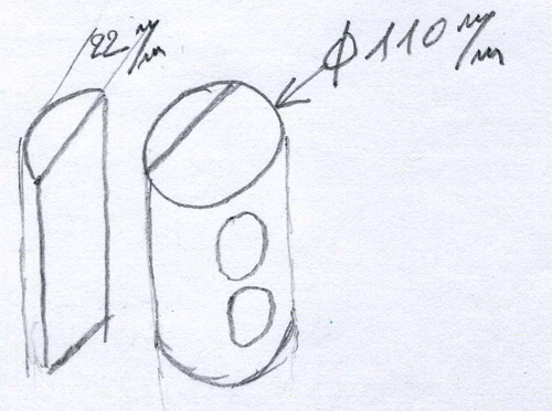

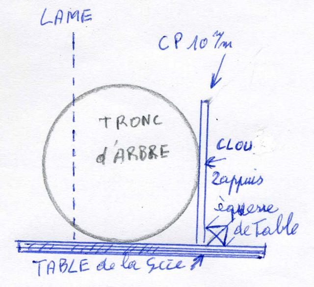

PostPosted: Sat 21 Jan 2017 - 23:09    Post subject: chantournage ruban Reply with quote
Bonsoir Bernard
J'utilise une méthode bien connu des tourneurs
pour ne pas que sa roule au sciage de long sur un tronc.
dans mon cas voir le croquis.
mais on peu aussi faire un plat à la dégauchisseuse et sur l'équerre de table que l'on fixe dans tous les cas .
oui la découpe de long est faite à la scie à ruban c'est délicat mais en allant doucement sa fonctionne
