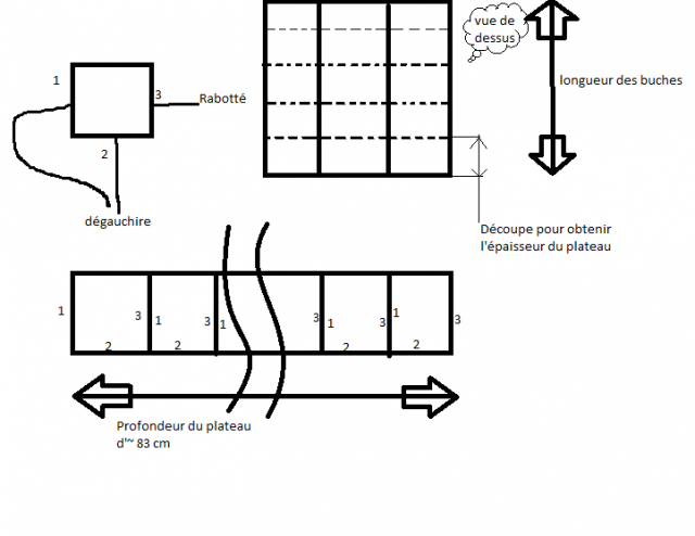

J'ai pensé procédés ainsi: une petite image pour faire mes explications
#Donc dégauchir deux faces de la buche et raboté une face.
#Faire un collage a plat joint des buches pour obtenir la longueur souhaiter ( la profondeur du plateau).
#Faire une coupe sur la longueur de la pièce pour obtenir l'épaisseur du plateau + du gras (rabot ou autres)
#Raboté la 4eme face.
¤Une fois arriver a ce stade, je disposerai de planches longues de la profondeur du plateau, d'épaisseur de 80mm et de largueur qui n'a pas d'importance.
#Faire un collage a plat joint des planches pour constituer le plateau.
¤Plateau fini^
Des avis?

Si je comprends bien, tu souhaites abouter (mettre bout à bout) tes "buches" pour obtenir des morceaux de bois plus long ?
A plat joint, ça risque de ne pas le faire.

oui c'est bien ça, abouter (je note) les buches pour obtenir la longueur d'environ 83cm. A partir d'un ensemble, je pourrai couper 3 à 4 longueurs a l'épaisseur du plateau.
Quel jointure me conseillez vous? (Plutôt simple et efficace bien sur Mr. Green )

Si tu souhaites utiliser tes bûches de bois, il faut que tu les assembles de telle manière que les bouts soient décalés
Cela nécessite d'avoir des morceaux de bois bien dégauchis et rabotés tous à la même largeur et à la même épaisseur.
Pour le collage, il faut
- utiliser de la colle blanche pour zone humide,
- être au moins deux pour ces collages,
- avoir un plan de travail bien plan,
- disposer d'un dispositif de serrage (serre-joints) en quantité suffisante.
C'est donc possible mais c'est du travail.
De plus, je me demande si cet assemblage sera assez résistant pour un dessus d'établi (sur lequel on est amené à taper dessus). Il conviendrait mieux pour réaliser un plan de travail, un dessus de table...
C'est pourquoi je te propose l'utilisation de bois de charpente qui te permettra de disposer de bois de bonne longueur. Tu n'as plus qu'à t'occuper de la largeur : il faut regarder le prix de revient.
As-tu une idée de la section de ces bûches (bûchettes) ?
Si tu regardes ce qui est commercialisé en lamellé collé dans les GSB, tu verras que l'assemblage est réalisé avec des entures.
