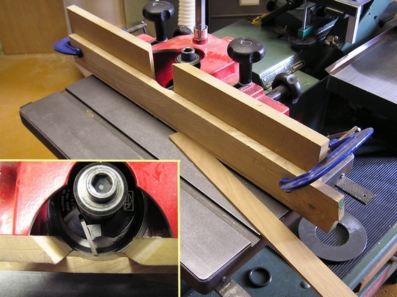

PostPosted: Mon 8 Feb 2016 - 19:15    Post subject: Persiennes à la toupie Reply with quote
Jean Marie (du site les copeaux de Jean-Marie) a eu la gentillesse de m'envoyer cette photo du montage qu'il a utilisé :
Il a utilisé ce montage pour une réalisation analogue qui a été publiée sur "le Bouvet" n°146, page 36.
Lionel67
Joined: 01 Feb 2016
Posts: 3
Localisation: Strasbourg
PostPosted: Tue 9 Feb 2016 - 10:07    Post subject: Persiennes à la toupie Reply with quote
merci pour la photo. J'ai fait des essais le weekend derniers avec succès mais l'idée de Jean Marie me plait vraiment bien.
