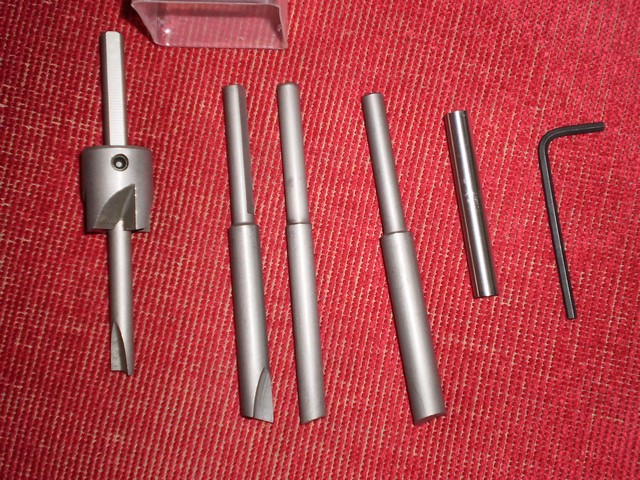

            calibreur pour stylos,  différents diamètre 7, 8, 10 mm et 3/8" cfr photos ci-après,

Petite question d'un non tourneur.
Une mèche à bois de bonne qualité avec un bon affûtage ne peut elle pas faire le travail de ces calibreurs?

Ben non !
Sinon, ca fait longtemps que l'on aurait abandonné ce système.
Une partie entre dans le tube du stylo, ce qui va assurer un fraisage bien perpendiculaire et permettre de venir affleurer l'extrémité du tube ;
Encore faut-il que le carrelet soit bien positionné !
Au tournage, la petite partie de bois qui va rester autour de l'extrémité du stylo sera bien perpendiculaire au tube et donc à l'assemblage avec les autres éléments du stylo tout sera "nickel chrome" !

Ouais, c'est comme en mécanique il faut que tous les réglages- banc de tour, mandrin, poupée mobile- ainsi que la pièce, soient bien réglés par rapport les uns des autres.

            exacte, il faut que le carrelet soit bien positionné, sinon l' on mord dans le tube, faire des stylos ça demande, patience et dextérité, c'est un bon exercice Okay
