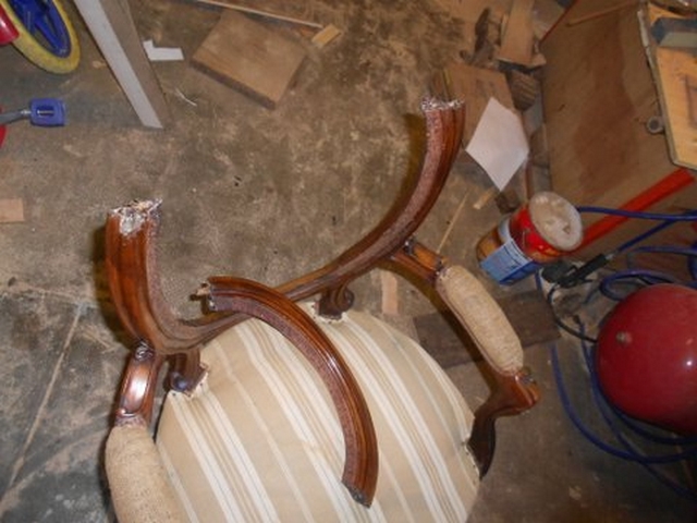

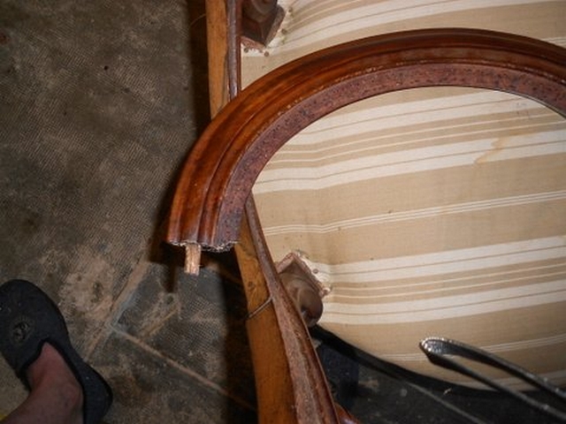

Boiseux79 sait nous lire mais ne peut pas poster sur le forum. C'est pourquoi je le fais à sa place.
Quote:
je suis confronté à un pb: comment réaliser des trous dans le dossier de ce fauteuil pour y remettre des chevilles en bois pour consolider le dossier et que ceux ci se trouvent juste en face ; il y en avait deux de chaque coté mais j'ai peur de percer et de retrouver avec la partie supérieure décalée ; si tu as une idée ou si qqn des copeaux peut m'aider un grand merci ; beau temps chez nous
à plus PATRICK
J'ajoute ses photos :
Merci pour lui

PostPosted: Wed 23 Jul 2014 - 00:28    Post subject: [Restauration] Un fauteuil Reply with quote
Bonjours à tous
En effet pas évident.
Ce que je ferai:
J’essaierai d'enlever les tourillons restant, tout au moins sur la moitié des parties à assembler. L'autre moitié sera aplanie minutieusement par ponçage pour s'ajuster à la première partie. Pour cela il faudrait posséder le matériel à poser les tourillons, à savoir la mèche, la butée de profondeur correspondant à la mèche, et les pointeaux au diamètre du tourillon.
Couper le tourillon mais laisser 2 à 3mm dépasser.
Emmancher la butée de profondeur sur ces 2-3mm, il servira de guide de perçage.
Percer le tourillon jusqu'à bonne profondeur.
Enficher le pointeau dans le trou.
D'après les photos, il y a des creux sur le cadre de ce dossier, ils vont servir de guide de centrage pour la deuxième partie. Dans les creux, où c'est possible, tu places des bâtons d'allumettes ou des fines tiges rondes adéquates, tu les maintient avec du ruban adhésif en serrant bien.
Tu peux maintenant mettre l'autre partie  dans ces petits plots de centrage, et frapper légèrement dessus. Les pointeaux vont laisser une marque qui te servira de point de centrage pour percer cette deuxième partie.
J'espère que mes explications ne sont pas trop obscures. Sinon demande moi des compléments d'informations. Cela va être un travail de minutie.
Bon courage
PS voir page 5 le matériel de base pour la pose de tourillons
http://ebenistecreateur.fr/file/livres/Travail du Bois/242 Fiches (anglais)…

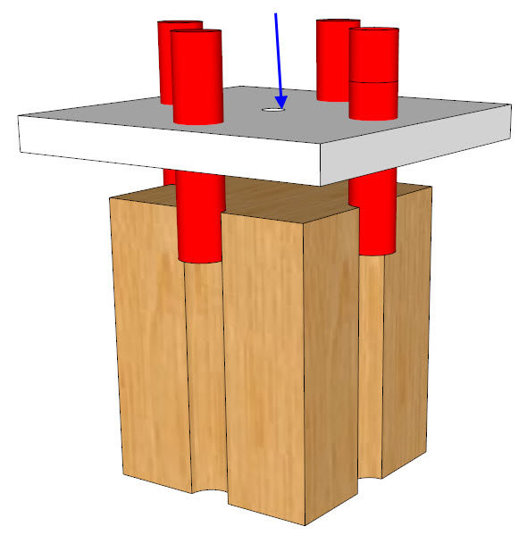

PostPosted: Thu 24 Jul 2014 - 13:28    Post subject: [Restauration] Un fauteuil Reply with quote
Voici ce à quoi je pense
Faire un gabarit assez épais avec un trou pour guider la mèche (flèche bleue). Si cette plaque est en bois, on peut renforcer ce trou en y insérant un cylindre en métal.
Des tourillons (colorées en rouge) qui le traversent permettent de le positionner sur les pièces à percer
La position de ces tourillons de positionnement est à adapter à la forme de telle manière qu'il n'y ait pas de jeu.
Rémi

PostPosted: Sat 26 Jul 2014 - 18:52    Post subject: [Restauration] Un fauteuil Reply with quote
Bonjour Boiseux 79. Voilà une réparation que j' ai souvent faite, lorsque j' étais à mon compte ( tapissier sur meubles ) .
1/  araser les tenons et bien racler l' ancienne colle.
2/  recoller " à plat cul " avec de la colle animale chaude, en pressant à la main. Cette colle durcit vite en refroidissant.
Ensuite, percer en diagonale, du haut vers le bas, avec une mèche de Ø 12 mm longue, un trou le plus profond possible ( 160, voire 180 mm ), puis enfoncer/coller du tourillon préalablement coupé un peu plus court que la profondeur du trou, de manière à pouvoir mastiquer et maquiller la portion de trou laissée vide sur la pièce cintrée du haut du dossier.
Le guidage de la perceuse se fait à l' oeil, en restant centré dans l' épaisseur du bois.
Bien sûr, ne pas heurter le dossier latéralement tant que le tourillon n' est pas en place, car le collage à chaud n' est alors que provisoire.
Cette méthode n' est pas très orthodoxe, mais c' est très solide.
Rémi ( de la Montagne Noire )
