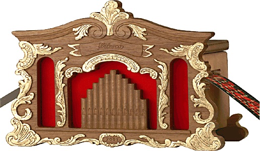

MessagePosté le: Mer 22 Fév 2012 - 14:32    Sujet du message: Barbarie 38 touches. Répondre en citant
Bonjours a tout les amateurs de musique ancienne.
J'ai été chez un ami qui a un orgue depuis plus de 30 ans.
Celui-ci est sont dernier fabriquer en Belgique.
C'est une très belle machine a 38 touches a carton plier.
Et il m'a encore demander si je pouvais lui faire des cartons.
Voici quelques photos prise mardi soir, il ma passer un carton.
Un beau projet a faire, mais faut avoir beaucoup de temps..
Cette orgue de barbarie a 38 tuyaux et un double soufflet et est très très lourd.
Et en plus fabrique une perforeuse pour les cartons, et il faut avoir un logiciel,
pour le transfère entre une partition de la fabrication des bandes de carton.
Si quelqu'un a une idée pour cette belle idée de bricolage.
Merci de me lire.
PapyKy.
