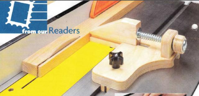

As-tu essayé un montage de ce type
Il y a eu d'autres variantes qui ont été postées sur ce forum

Oui, merci Bernard
C'est bien ce principe que j'ai appliqué à la circulaire.
Jusqu'à 2 mm, ça marche relativement bien, mais en dessous, la fine lamelle se met à vibrer (reprise, je suppose, par le vent des dents qui remontent à l'arrière) et le résultat est mauvais.
Avec un bois tendre (style pin ou sapin), ça se passe assez bien, le vent des dents écartant la lamelle à l'arrière de la lame, mais avec un bois dur, ça se met à vibrer et le morceau est souvent arraché.
Je devrais peut-être positionner un coin derrière le couteau arrière, mais je n'ai pas encore essayé.

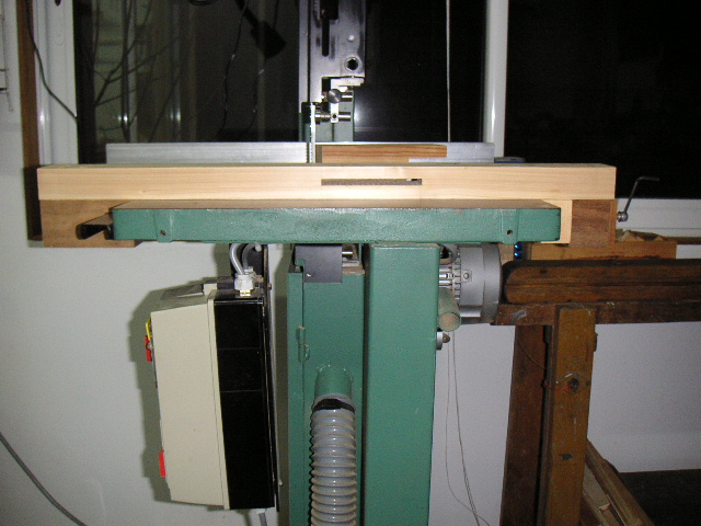

MessagePosté le: Dim 12 Fév 2012 - 22:24    Sujet du message: Fines lamelles... Répondre en citant
Bernard,
Je pens qu'en faisant une fausse table d'une bonne épaisseur (30mm mini) fixée solidement sur la table de la raboteuse (dans le style de la fixation de mon guide de délignage sur ma SAR (photo jointe)) les vibrations devraient être réduites à leur plus simple expression et permettre de "tirer d'épaisseur" de fines lamelles.
