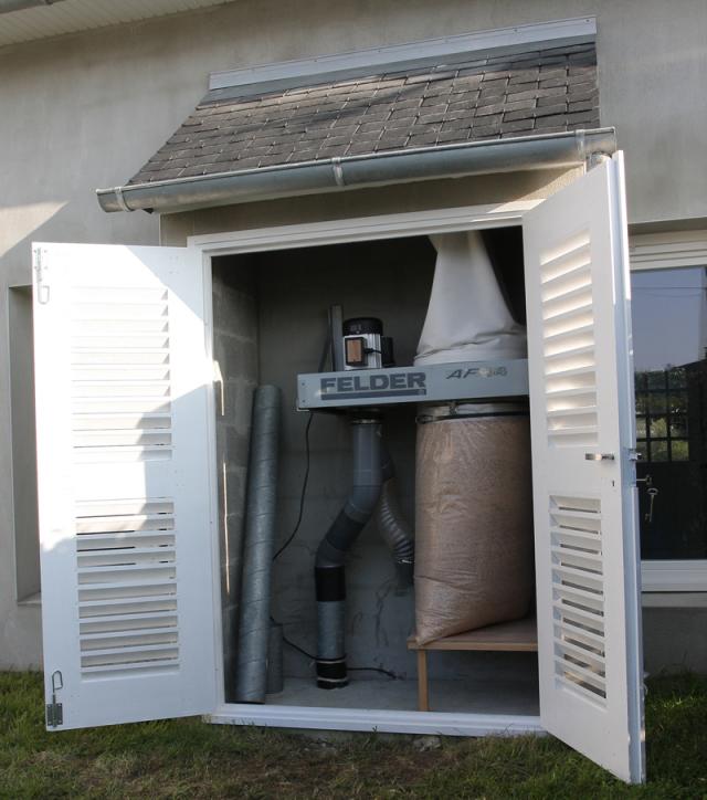

 la solution est finalement de mettre l'aspirateur dehors, dans un abri de style pour outils de jardinage attenant à l'atelier.
Mr. Green
Bonjour, c'est ce que préconise également certains assureurs par rapport aux risques d'incendie.
Ce qui me laisse sceptique... De plus c'est pas eux qui iront vider le sac par -15°C...

La solution serait effectivement de placer l'aspirateur à l'extérieur (voir atelier de diodemea), mais comme le dit Sam68 il fait parfois froid à l'extérieur.

Pour l'aspiro dehors, c'est ce qu'il y a de mieux, avec inconvénient et avantage.
Colonne avantage; moins de poussière dans l'atelier, mois de risque de feu ou d'explosion, moins de bruit.
Colonne inconvénients, il faut sortir l'hiver, mais l'été aussi, il faut lui faire un local, perte de dépression sur la longueur qui oblige à prendre plus gros, perte de chauffage si on chauffe, etc etc ... Mr. Green Mr. Green

Il y a aussi la solution de créer un petit local en cloisonnant autours de l'aspirateur,
Il faut juste penser à laisser assez d'espace autours pour éviter les risques de surchauffe.

Pour un professionnel, je me demande si la solution ne serait pas de mettre cet aspirateur à l'extérieur.
C'est ce qu'a fait un autre amateur
Tu peux rechercher atelier de diomedea sur internet.
Il est très présent sur le forum metabricoleur

Oui ce serait l'idéal, mais c'est impossible pour moi. Je suis trop loin de l'endroit ou je pourrais mettre un aspirateur sans déranger tout le monde. D'ou ma solution intermédiaire de faire un cabane pour l'aspi a dans l'atelier, et de la ventiller en toiture, et avec rejet dans l'atelier en hiver.

Une solution intermédiaire serait un filtre cyclone en intérieur et rejet de l'air vicié vers l'extérieur. Ca te permet de garder ton aspirateur à l'intérieur sans avoir à construire une cabane spécifique.
