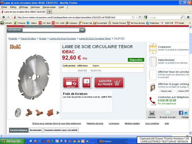

Pour faire les rainures à la circulaire, il existe une lame qui enlève 8mm de large, en 2 passes la rainure est faite et beaucoup plus vite qu'à la défonceuse. J'ai cette lame, je m'en sert pour faire les assemblages à queues droites. ( on doit la voir sur le site dans le dossier consacré au gabarit pour queues droites - je vais vérifier)

MessagePosté le: Dim 22 Jan 2012 - 12:25    Sujet du message: rainure pour poutre en i à la défonceuse Répondre en citant
Bonjour Daniel,
oui cette lame s'appelle "Tenor".
http://www.metiers-et-passions.com/fr/catalogue/lame-scie-circulaire-tenor/…
(pub gratuite)
MessagePosté le: Dim 22 Jan 2012 - 12:35    Sujet du message: rainure pour poutre en i à la défonceuse Répondre en citant
Oui, c'est ça, je ne me rappelais plus du nom.
à mon avis, avec une bonne circulaire, ça devrait être une bonne solution.
Attention: diamètre 200, toutes les circulaires n'acceptent pas un tel diamètre.
