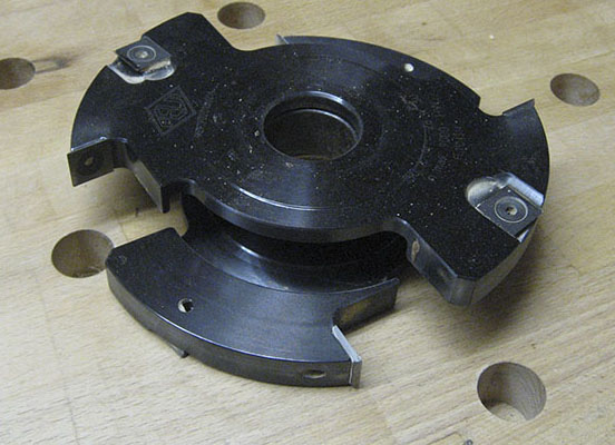

bricofranck59, utilise tu ta fraise dans cette position pour tenonner?
MessagePosté le: Sam 31 Déc 2011 - 19:39    Sujet du message: [Technique] réalisation de tenon Répondre en citant
Smile
je ne le pense pas, sinon les araseurs ne toucheraient pas beaucoup de bois, ni les joues du tenon.
Mais c'est vrai que l'on dirait que les deux molettes sont identiques et pas faites pour être couplées ?
Bizarre.
