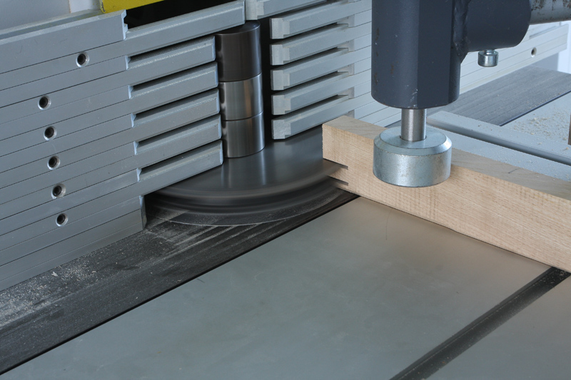

j'ai cet outil :
En D170, il permet de faire des tenons de 65 en une seule passe. Si besoin, en bout d'arbre, on peut faire des tenons plus long par retournement.

oui ya un truc que je m'explique pas : le lien vers l'outil que j'utilise : http://www.outillage2000.com/outil-de-professionnel-sans-eclats-Oslash140-h…
En D170, je fais des tenon jusqu'à 65 en une seule passe. Au-delà, en bout d'arbre, en 2 passes.

Il faut toujours mettre un martyr à l'arrière.
Maintenant faire un tenon de 65 et en enlevant l'équivalent de la hauteur de coupe des deux outils,
il faut que le moteur suive et que la pièce soit bien bridée.
Je procède en deux fois avec une butée équivalente à la mi longueur du tenon.

J'utilise également cet outil (Ø170). Comme le dit Jean-Franco, il est capable d'enlever une grosse quantité de matière d'un coup, néanmoins je n'est pas de problème avec un moteur de 3CV mono.

Il semblerait que l'outil dont nous faisons allusions (celui de la première photo) n'est vendu que par O2000, en tout cas je ne l'ai jamais vu ailleurs...

Non Jean-Paul, le mien n'est pas celui de la photo.
Je parlais de mon expérience. C'est un tout simple acheté lors de la fermeture d'un Casto dans ma région, il y a quelques années.
Celui de la photo semble être bien plus évolué que le mien.
Je n'ai d'ailleurs pas d'araseurs dessus.
